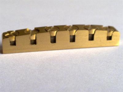

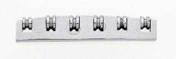

Pero justamente el otro día, de casualidad, vi que existen unas cejuelas metálicas que tíene el mismo sistema que las selletas, con rollers de estos.
¿Lo habéis probado alguno?
creo que te refieres a ésto, verdad?, supongo que cumplirá bien su función pero yo tiro mas por la de hueso
Metillico
#45 Esa misma.
Yo también creo que me inclino más por poner una de hueso, pero me gustaría conocer alguna opinión, si es que alguien ha puesto una de estas.

En su dia puse una cejuela de bronce o latón ajustable en altura, pero no me convenció para nada.
La guitara sin conectar tenía un sonido seco y apagado, cosa que cambió de forma radical cuando puse la de hueso
