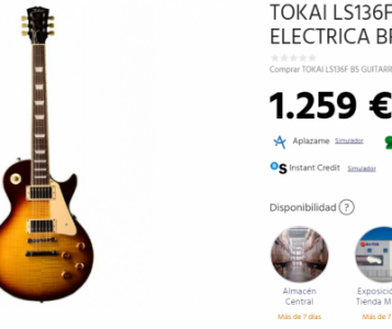

Rossend Bruch
por el 23/03/2023
rumbe escribió:
En mi luthier de confianza me ha ofrecido una tokai ls136, por 1399, pero me parece un precio ya un poco alto, cercano a una classic para esa gama.. o no ?
https://auvisa.com/guitarras-tipo-les-paul/21127-tokai-ls136f-bs-guitarra-electrica-brown-sunburst.html
index.php?controller=forum&action=view_attachment&attachment_id=181333

#99 Rossend, en el foro tienes alguna ls136 anunciada por 1000 euros :mafia:

Disculpad que no lo aclare. La tokai ls136 que me ofrecen es nueva.
Tengo claro que son gamas distintas esta tokai con la standard. Comentaba porque me pareció cara la tokai, cuando las classic me están ofreciendo por debajo de 2000.
Muchas gracias a todos por vuestros comentarios. Mañana continúo con las pruebas en tienda, ando bastante gaseado.
