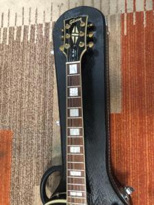

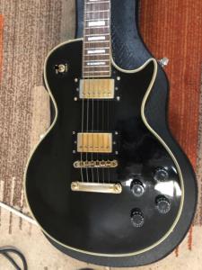

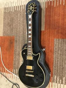

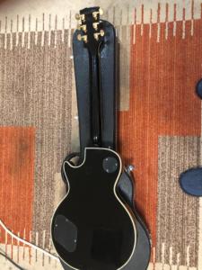

#14 Vaya, pues eso voy hacer, mientras me responden aquí dejo unas fotos de la misma.

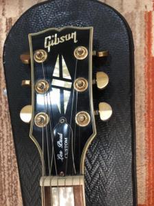

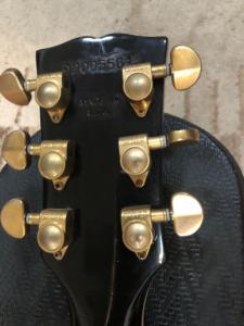

#19 Ya le veía algo raro a la pala pero la verdad es que de gibson sé poco, vamos que vale más el estuche que parece el original que la guitarra.
Bernardo
por el 10/06/2021
#19 Vaya...pues no es original.
Mirando el puente, la forma de la pala, el diamante, etc... Se vé claramente que no es Gibson.
xbauerx
por el 10/06/2021
#15 Falsa. Solo hay que ver el puente de Epiphone en este caso para saber que es falsa. Gibson JAMAS ha montado ese puente en nada que no sea Epi. Aparte de eso, el diamante es pequeño y la barra central no acaba simetrica con el triangulo y la forma de libro de la parte superior no cuadra, no esta suficientemente ahondada en el centro.
Es una Chibson de manual.

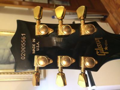

Además parece que al número de serie le han dado una mano de pintura. Gibson graba el número y luego laca la guitarra, en la imitaciones graban el número con la guitarra ya pintada, así que queda de color madera lo que suele dar el cante.
Otra con el mismo número de serie y sin pintar.
Flojo de pantalon
Dos falsificaciones con el mismo número? :shock: que las hace el mismo tipo y no se molesta ni en troquelar otro?
