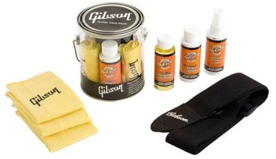

Muy buenas,
Me han regalado este mini-kit de mantenimiento (foto) y no se si el "acondicionador" de diapasones equivale o mejor dicho sirve para hidratarlos. Es lo mismo que el aceite de limón que tanto se menciona para potenciar las cualidades de la madera?
Gracias y un saludo!

Yo el año pasado compré el mismo, o si no era el mismo, era uno muy parecido. Los productos que traia sí que son los mismos.
De los 3 frascos que hay.
1. Se utiliza en los herrajes y partes mecánicas (puente, clavijeros, trastes...), creo que además de limpiarlos hace de anticorrosivo, esto último no lo tengo claro.
2. Se utiiza en las partes lacadas (con acabado en nitrocelulosa) de la guitarra (en mi caso como está toda lacada la uso por todo el cuerpo, el mástil y la parte trasera de la pala, nunca en el diapasón). Se sirve para dar brillo, protección y restaurar.
3. Se utiliza en el diapasón. No sé si será exactamente como un aceite de limón, pero entiendo que hace la misma función, limpiarlo e hidratarlo.
Este último yo siempre lo he usado como si de un aceite de limón normal se tratase, eso sí, el diapasón ya estaba "limpio" cuando lo he aplicado.
Y cuando digo "limpio" quiero decir que estaba en condiciones normales, es decir, no tenia esos "surcos" como ovalados que forman los dedos entre la madera y los trastes y que en los bordes tiene una buena cantidad de porqueria acumulada. Yo nunca he tenido el diapasón en esas condiciones pero he visto algunos que daba pena verlos. Si tuviese esos surcos yo primero utilizaria otro producto para limpiarlo y retirar la suciedad y luego aplicaria el acondicionador, ya que si usas directamente el acondicionador sin retirar toda esa suciedad y lo dejas reposar para que vaya hidratanto el diapasón, la porqueria se mezclaria con el producto y la acabaria absorbiendo la madera del diapasón.
Así es como yo lo hago, si estoy equivocado en algo o alguien me recomienda una forma mejor de hacerlo se agradece el aporte.

Ok Carlos! Muchas gracias! Explicación a todo detalle, me queda claro.
