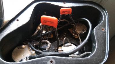

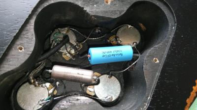

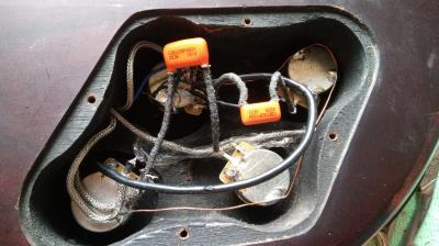

#4 segun las cierdas qeu uses y con esa config en muchas de mis paulas tengo puesto 22 en mastil y 33 en puente siendo orange drop. Con pios y segun cuales se podria aumentar, depende de la tolerancia. Te pongo unas configs de algunas de mis paulas usando NY de addario. Ahora estoy cambiando a ernie ball de cobalto y veo qeu suena mas agudo y sin tanto grave que con las NY...

Cesarin1968
por el 15/09/2019
#8 Si, como se puede apreciar, uso la configuracion vintage (50's)
