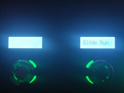

Hola buenas. Tengo un FM3 desde hace unos pocos meses y aún estoy aprendiendo a usarlo. Estoy buscando la manera de conectar el móvil o el portátil para practicar con backing tracks sin tener que usar USB. Tengo varios adaptadores Jack/minijack, ¿alguien ha encontrado una forma factible de hacerlo? También me he encontrado con que una de las pantallas se ha quedado en blanco, me sorprende porque no he tenido un accidente con ello, además que lo compré de 2a mano e iba bien por entonces. ¿Alguien ha tenido este problema o conoce alguna solución?

#739
Hola Gabriel.
Para reproducir desde el móvil, puedes utilizar un cable mini jack para este dispositivo, y que el otro extremo del cable tenga dos jacks y lo conectas al Input-2. En el fm3 edit, debes crear este Input-2 debajo del Input-1 en la cadena, pero lo unes solamente al Output -1
Corolla
Hola. Perfecta contestación anterior.
Respecto a lo de la pantalla revisa en el FM edit la configuración de los switch, tiene pinta que has modificado la opción de indicar el nombre del preset. (Copia la config. del 3 y lo solucionas)
