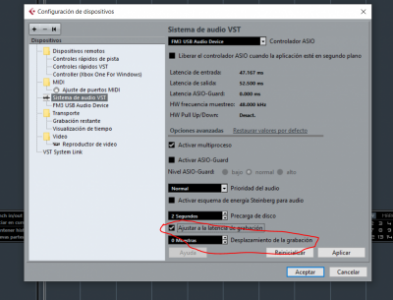

Muuuuuchas gracias!!!!!!
preigo
por el 27/12/2021
#389 #390 Sabéis como se hace en cubase o en studio one?
preigo
por el 28/12/2021
Creo que ya he visto donde ajustarloindex.php?controller=forum&action=view_attachment&attachment_id=166388
eugenimoreno
por el 28/12/2021
#392 exacto, ahí es, perdona que no te haya podido responder antes… yo lo tuve que poner a 2500 para que me funcionara bien en Cubase.
