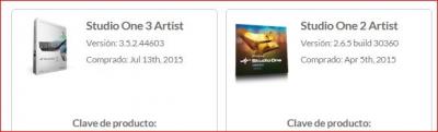

En el post #1257 doy un par de recomendaciones en base a mi experiencia, son las 2 que tengo y ambas un 10. La Fender Slide es de lo más portátil y sencillo de usar que puedas encontrar y la Presonus genial en todos los sentidos. Ambas funcionaban con iPad Air y funcionan con mi actual Air2,así que no tengo ninguna duda de que funcionan con el "nuevo" iPad.
Además Presonus parece que se porta bien... cuando la compré incluía la versión Artist de Studio One (la intermedia) y cuando lanzaron la versión nueva del DAW, también lo incluyeron en la sección de descargas. No la utilizo porque compré Logic X, pero bueno, ahí están. Y además han ido "regalándo" algunos complementos mucho tiempo después de la compra (pongo capturas de pantalla).
Yo compré la Presonus para tener 2 entradas y escogí la iTwo (compatible con iOs y sin necesidad de kit de conexión de Apple) pensando en que así con una cubría todos los usos, pero en la práctica para no tener que andar enchufando y desenchufando del ordenador, no me deshice de la Fender, que utilizo con la tableta y el teléfono (más portátil por tamaño, no necesitar alimentación externa al usarla con esos dispositivos, etc.).

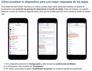

¿de cual eq hablais del Ipad? Primera noticia que tengo que hay un eq por defecto. ¿dentro de los settings del ios?

#1291 El mio si la llevaba por defecto...
Entra en configuración de audio y luego a la pestaña eq..se nota bastante..
Verdad que no me ponen atención? jajajaja. Este ejemplo es para amplificar los bajos, pero lo ideal es dejarlo en NO

#1295 De hecho ya lo habia buscado antes de preguntar porque en mi Ipad NO tenia esa opción.
He estado investigando y resulta que como tenia desactivado el apple music (yo uso en el ipad la app de google Play Musica) el menu "Musica" no estaba disponible, pero no se si los presets del EQ configurados quedan activados. La he vuelto a activar para poder tener el menu de Musica - EQ y ya lo he desactivado.
Gracias por la ayuda.
