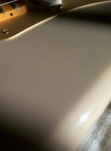

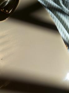

por el 20/02/2018
He tardado un año en reunir el valor necesario :meparto:
El sistema ha sido bastante cutre y barato, pero efectivo: una carga de gas par mechero de los chinos y el secador de pelo de mi mujer.
Lo he hecho en áreas pequeñas para controlar mejor el resultado, aún no he terminado ya que quiero remarcar más el craquelado en algunas zonas.
bangzilla
por el 20/02/2018
Se me olvidaba las fotos.
