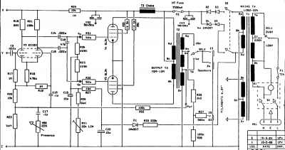

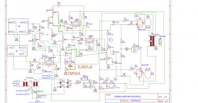

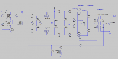

Por cierto chicos, estoy trasteando yo también con lo del push pull, y creo que tengo una idea de como va el control de presencia y la realimentación negativa del jcm800 original. Va desde el tap de 4 ohms del trafo de salida hasta la resistencia de 10K del inversor de fase. En el esquema original resulta un poco lioso, pero creo que es como pongo ahí abajo. Por si queréis probarlo.
La segunda es el original. Es lo mismo (la etapa de potencia no, pero la inversora de fase sí) pero los componentes están colocados de otra manera en el esquema.

Pues yo creo que si que lo has hecho como el original,,,
Yo el presence lo hice como me indicaron,,, a la salida de 8 ohmios que es la que utilizo,,,
El marshall del esquema lo lleva a la de 4 ohms como dices,,, pero no se el por que y no seré yo el que corrija a los de marshall,,, pero pienso que lo suyo hubiera sido llevarla al selector para que actúe con la salida que utilicemos

#1050 Creo q en el tap de 4 ohms hay la mitad de señal, supongo q será por eso. Y hasta dónde llevas la realimentacion?
princi
por el 03/12/2019
También a la inversora,,, pero el valor de las resistencias es diferente,,,

#1052 Ah, gracias. Lo de los valores diferentes creo que no importa mucho

No debe de influir mucho,,, a los de marshall les funciona y ese esquema que he subido es como lo tengo en la pcb de lespaulhc y funciona también
