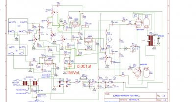

Princi, este hilo está muy enguarrado, la información está desperdigada y muy confusa.
Tenemos que hacer un hilo del j800 de push pull agregando a la cabecera del hilo todo lo aquí expuesto interesante y desechando lo que no sirve.

#1073 y para poder utilizar solo la etapa para los que tenemos solo el preamp!!! :temacerrado:

#1073 Es verdad, se empezó con una pcb (negra) se corrigieron errores y se modificó,,, y al mismo tiempo se hizo otra (azul) y ocurrió más o menos lo mismo,,,
Yo la pcb negra la tengo con algunos componentes pero me falta hacer las modificaciones y que funcione,,,
La pcb azul modificándola como está en el esquema que has subido, funciona,,, es como yo la tengo
Entonces el hilo está basado en estas placas y yo no se quien las está haciendo, a parte de kenworth que iba a añadirle ò a hacer alguna mejora,,,
Pero no se cuantas se vendieron,,, no se hasta que punto interesa, la verdad

#1074 pues la salida del preamp la tendrías que conectar antes de la inversora, en la patilla 1 del máster, según el esquema,,,
Habría que probarlo,,, que no lo tengo claro
