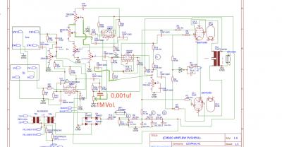

Bueno pues como he comentado antes se me había pasado quitar esa resistencia,,, ya lo he hecho, claro! y bueno, el tema es que ahora ya podía regular el volumen pero el master seguía igual, exceso de potencia con una regulación minima,,,
Y ya que estaba trasteando la pcb, he quitado la modificación del presence y he vuelto al original,,, ya que yo no llegue a probarlo así, directamente le hice la modificación,,, y tenía curiosidad, más aun por lo comentado por negrito, entonces tengo el presence original con el cambio comentado de cambiar el U9 a masa por llevar ese terminal a R19 y pad 3 del presence,,, la pu**** es que no he podido probarlo por las horas que son, veremos mañana que pasa,,,
Voy a pasar el estado actual de la pcb al esquema del circuito ya que tengo tropecientos esquemas con tropecientas notas,,,
princi
por el 26/11/2019
El esquema eléctrico de como tengo ahora la pcb,,, a falta de probarla mañana,,,
