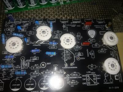

Los del foro nos vamos a currar un clon del jcm800 a 18w

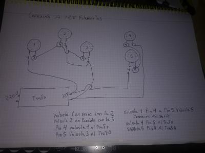

Hola aqui un diagrama de como conectar el filamento.
princi
por el 25/08/2019
Perfecto!!! Muy bien pensado,,, yo le he dado mil vueltas al tema de la alimentación del previo y no había caído en alimentar así las tres valvulas,,, una en serie y las otras dos en paralelo,,, muy buena solución!!!
Kenworht
por el 25/08/2019
Haciendo así los esquemas se entiende perfecto.
Eres un makina lespaulhc.
Lespaulhc
por el 25/08/2019
#190 no te confundas princi...no es como tu dices amigo...mira bien el esquema.
