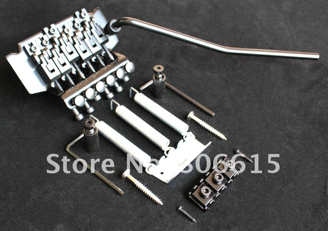

#1 No es lo mismo, el original/special/1000 series es bastante mejor que cualquier licenciado, esto debido principalmente a la base que es de acero endurecido, lo que le da mayor tiempo de vida
Tariu
por el 05/07/2013
#2 Discrepo contigo... el original es un gran puente, pero el special/1000 ni son de acero, ni mucho menos buenos como para decir que no hay nada mejor, porque ni el original se escapa...
Por partes, Floyd Rose es una MARCA, no un modelo de puente... aunque por afinidad se le llame al puente así, pero no lo es. Luego, dentro de esa marca hay modelos... Los licenciados, son todos los puente flotantes que no son de la marca floyd rose pero utilizan su diseño... imagina que, en los coches, Ford inventa algo y se le pone el nombre... todos los demás fabricantes que lo hagan serán licenciados por Ford, pero eso no quita que haya quién lo haga mejor que ford... y, que ford, dentro de su catálogo tenga gamas, pues lo mismo.
El Floyd Rose II, el que se considera original y es el tope de gama de la marca... no es otra cosa que el primer puente que se hizo con el diseño actual... es muy bueno, de muy buena calidad, de acero... pero los hay mejores de otras marcas como Schaller, Gotoh... El ibanez edge o el lo pro edge también se lo barren... y todos estos son licenciados. El JT580P de jackson también es otro de acero comparable al original... por las mismas, hay otros muchos que son de calidad inferior...
Luego, dentro de floyd rose, hay otros modelos, como el special, que son aleaciones cobrizas con las cuchillas reforzadas... como el edge III, licenciados baratos, etc. y que no es bueno por ser floyd rose, es sencillamente una gama baja de la marca...
No se puede hacer una distinción tan simple Floyd=bueno, licenciado=malo, hay floyd buenos, floyd malos, licenciados buenos y licenciados malos

#3 son de acero, el 1000 series es la version OEM de el original, y el special lleva la misma base, pero con bloque y saddles de zinc, tal y como lo lleva el edge original, ningun floyd rose lleva cuchillas reforzadas, los unicos puentes que llevan este sistema son el edge, lo pro edge y edge pro.
El Floyd rose 2 es una modificacion unicamente a la forma de la base, mientras el floyd rose 1 lleva la base recta con esquinas redondeadas, la diferencia es que el foyd rose 2, permite una mejor ergonomia a la hora de montarse(el floyd rose de primera generacion era pensado para montarse en el lugar de los puentes de strats)y permitia el modo recesed.
floyd rose estilo "2"
Floyd rose 1(el original)
El puente jackson ya esta descontinuado, y estaba solo en las pro japonesas si no mal recuerdo.
Schaller fabricaba el OFR hasta hace unos años
Gotoh fabrica el Edge de ibanez.
Los puentes bajo licencia de la mayoria de guitarras comerciales, son para dar pena, casos bien aislados como los 2 puentes de cort y el de jackson llegan a ser buenos, sin embargo NO superan al original...
Solo el edge/lo pro lo supera :P pero es un concepto medianamente separado por el hecho de poder cambiar unicamente las cuchillas en lugar de la base completa no tiene precio.
