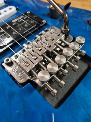

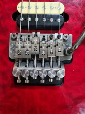

Yo lo que he hecho a mis dos Floyd Special es cambiarle el bloque de tremolo por uno original y comprar un juego de silletas de acero en Aliexpress. Me han quedado los puentes mejor que nuevos.

PD.- Aquí van unas fotos de mis Floyd a los que les hice las mejoras.
