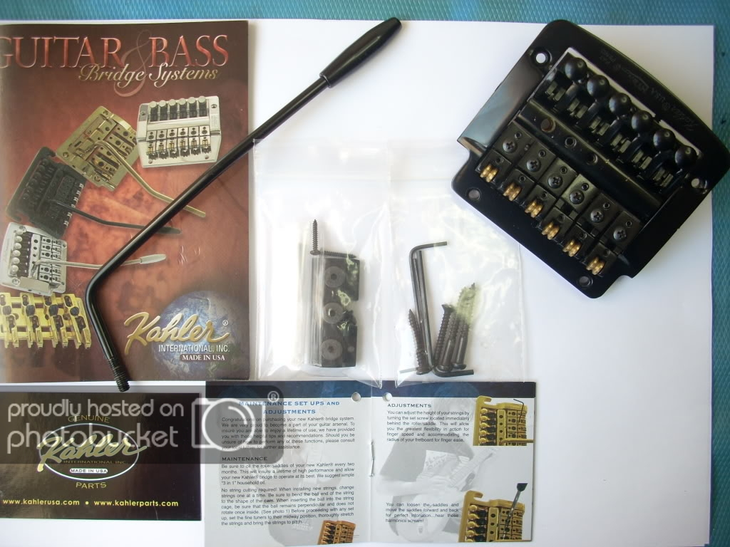

hellfield
por el 23/04/2010
Gabok...por si te interesa...yo vendo un Kahler USA 7300 hybrid nuevecito...
gabok
por el 23/04/2010
mandame un mp y dime por cuanto
o si quieres piyate mi msn y comentamos por ahi
gracias!!
hellfield
por el 23/04/2010
Gabok...por si te interesa...yo vendo un Kahler USA 7300 hybrid nuevecito...por 150€
