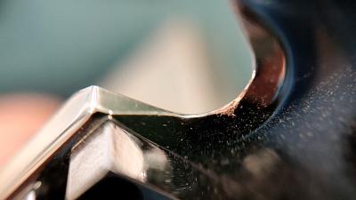

Me ha llegado una guitarra de un amigo, recien comprada, esta preocupado por la calidad del Floyd Rose ( supuestamente serie 1000).
Se ve en en las cuchillas y pivotes del Floyd un color de laton, supuestamente la serie 1000 es de un buen acero hecho en Corea del Sur, y se nos hace raro ver que ya desde los primeros dias lo que parece un cromado, se esta descascarillando y debajo aparece un metal como Laton.
Es correcto ese material? va a provocar que funcione incorrectamente en poco tiempo?
Si la serie 1000 es de laton, no me imagino lo que podra ser la serie Special, que parece ser de menor calidad.

hola, probablemente sea una aleación que contiene cobre mas que una pieza de laton, o un baño de cobre para que agarre el cromado.
Prueba con un iman, si es acero algo de imantacion tendra en las zonas con mas masa.

No es mala idea, pero me preocupa que sea un material blando y aguante poco tiempo.
Yo pensaba que una zona afilada, siendo un punto de apoyo tan importante y con la publicidad de que es un buen acero, iba a ser de mejor calidad.

Si es nueva y ya necesita lija en esa zona mal vamos, el FR 1000 no creas que es una maravilla, he ajustado ibanez EX de los 90 con puentes TRS en perfectas condiciones y guitarras modernas con series 1000 y 1500 bastante tocados

He probado con imán y al menos si que imanta.
Pero es que hay guitarras de mil y pico, que vienen con el mismo FR1000, y flipo.
Habrá que darle una oportunidad, y llegado el caso tal vez se pueda cambiar la placa de las cuchillas por una Original "made un Germany" he medido el 1000 y según planos es igual al Original, luego cambiar silletas, etc.

Yo tengo ese mismo puente, y aunque sea de acero, si no lo cuidas bien, cualquier puente se va a estropear, incluso el original. Nada de ajustar los pivotes con la tensión total de las cuerdas, que no esté totalmente hundido con presión de los muelles, etc...

Si, eso creo, si giras los pivotes con las cuerdas afinadas, y los muelles tirando, es cuando puede saltar el cromado más fácilmente, al haber un roce.
Pero también ocurre con el uso habitual, así que habrá que asumirlo.
