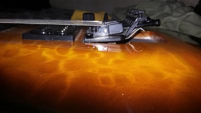

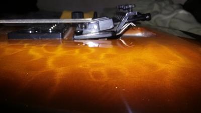

#14 Hola Yoda, le cambie las cuerda a mi floyd rose (1era vez que se las cambio) por unas cuerdas ernie ball 09 (en las instrucciones de la guitarra indicaban ese grosor). Antes de cambiar las cuerdas no me fije en la altura del puente y ahora que se las cambie note que esta levantado el puente. No es que este como un arco y el mastil se quiera doblar, pero tiene una leve altura. Afina normal, toco normal y comodo, no se si me vino con esa altura desde que la compre. ¿Tendra algun efecto negativo si la mantengo así o es justo y necesario ajustar los resortes hasta que quede a la altura de la madera?
D.Marky
#15 buenas compa, aprieta levemente ambos tornillos del floyd y luego ves bajando afinación. Media vuelta cada tornillo.
Los tornillos que fijan el floyd a la madera en la trasera.
Ves repitiendo esta maniobra, dejando un breve espacio de tiempo para que la tensión actúe
Llegarás al punto que el floyd quedará recto y la afirmación en su sitio.
