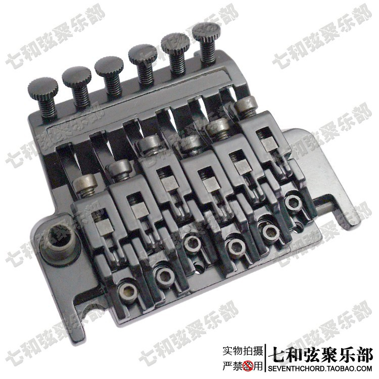

Hola:
Cuando pensaba que ya me había enterado de cómo calibrar el FR voy y la lío. Fui a cambiar la cuerdas de mi guitarra y no he sido capaz de hacerlo. Ahora mismo la guitarra está sin cuerdas y con el FR hundido completamente. He seguido los mismos tutoriales con los que la encordé por primera vez, pero no doy pie con bola. ¡No sé qué le pasa! ¿Qué debería hacer para volver a nivelarlo y afinar las cuerdas?

Los Floyd son delicados de conseguir el equilibrio, pero no es técnica de cohetes espaciales; eso si entretienen un rato si se descalibran.
Lo primero que yo hago es usar siempre la misma marca y calibre de cuerdas (auque no lo parezca distintas marcas tienen diferentes tensiones, incluso siendo el mismo calibre), asi que si se te ha hundido es porque le pusiste cuerdas de distinto calibre a las que tenía. ¿Me equivoco?.
Si es así perdona, pero es que los mensajes tripticos sin casi información, no ayudan a acotar el problema, hay que ser más especifico.
Generalmente las cuerdas de los Floyd se cambian una a una, cuerda quitada, otra puesta y afinada, eso es básico, o puede dar problemas.
Pero vamos al ir flotante , la tensión de las cuerdas debe equilibrar al puente, si se hunde es porque tiran más los muelles que las cuerdas, hay que abrir atrás e ir aflojando poco a poco los dos tornillos de los muelles y comprobar la afinación en todo momento. Un truco que yo hago es afinar la sexta, quinta y cuarta (cuando se ha hundido el puente) más alto de la aguja en el medio, para que tengan más tensión, ahora afino las tres primeras a la afinación normal; con lo que los tres bordones habrán perdido tensión, pero al estar más altas se quedan bastante próximas a la afinación, asi hay que retocar menos veces la afinación.
Otro truco que suele funciona es poner las cuerdas y sin afinar (que esten flojas vamos) es poner algo de madera debajo del puente para que se quede como debería estar afinado, y ahora afinar las cuerdas, quitar el calzo (puede ser una reglita o algo, pon algo un papel o algo que no raye el acabado. y comprueba la afinación y que este equilibrado, si se queda sin llegar la aguja al medio del afinador, aprieta los muelles un pelo y vuelve a afinar, si está levantado el puente idem, apretar los muelles, y si se queda bajado un tanto aflojar poco a poco y a cada giro de destornillador afinar, es tedioso lo sé.
Otra cosa que se me ha ocurrido es si las cuchillas están bien en los postes de sujección, a veces al quitar algunas cuerdas se bajan y no permiten mover el puente, ya que no están donde deben, espero haber podido ayudar un poco, revisa todos esos puntos, y recuerda cuerda quitada, cuerda puesta y afinada, y misma marca y calibre.
Y una ultima cosa, en estos casos unas fotos vienen bien, más que nada para no tener que imaginar como son las cosas, y poder ver si se ha metido la pata.

Gracias por los consejos yodaferth. El problema estaba en el calibre de las cuerdas.
Un saludo. :ok:
