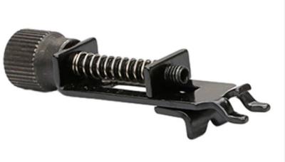

En Thommann tienen todos los modelos, pasales 4 fotos y te ayudaran con uno que puedas acoplar. Una vez llegado, es cortar cuerdas, sacar muelles traseros, sacar tornillos al bloque y eso si, lo complicado viene ahora, por que has de poner los muelles como estaban, para dejar similar tension, suponiendo que el floid es similar, para empezar a configurar desde 0, anclarlo al bloque por los 2 tornillos y a partir de ahí comenzar el periplo de compensar/afinar/octavar el tremolo, para mi lo mas complicado.
Existe un aparato para octavar, por que lo normal es que funcione con una allen y para tirar hacia atrás a mano las selletas es cuanto menos imposible, asi que este aparatito servira de mucha ayuda.
Necesitaras un juego de cuerdas, un juego de llaves allen, un octavador y un bloqueo de FR y si no te haces, pregunta por aqui y te ayudamos.
