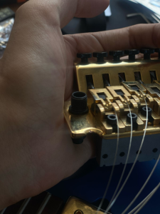

Creo que son las cuchillas que se apoyan sobre los postes que van atornillados al cuerpo. A mi me pasaba y resultó se eso.
Estas se van redondeando con el uso y después no asientan bien sobre los postes, aunque a veces son los mismos postes que no están bien.
Cambiando solo la plancha lo hice yo. Aquí te dejo una imagen de un puente, indicando las cuchillas.
Y si el puente es nuevo pueden ser los muelles, sobre todo si estos van enfundados.
index.php?controller=forum&action=view_attachment&attachment_id=202444
