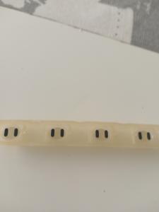

Si, este finde voy a intentar limpiarlo todo con alcohol, le puse limpiacontactos pero funciona solo un rato porque lo que haces en engrasarlo mas.
Si no furula, entonces intentaré poner unos circulitos de cinta de apantallar pegados a los botones de goma, que he visto un video en el que explican que es la solución mas radical si nada funciona.

#49 lo hay con residuo cero el limpiacontactos que viene a ser el isopropilico.

#44 dale al contacto con ese bastoncillo mojado en alcohol isopropilico.
Eso voy a probar si señor, porque ayer lo estube probando y ni tan mal (como se dice ahora) no veas como tralla el canal insane.

Hace unos tres años reviví una caja de ritmos Alesis HR16 a la que no le funcionaba casi ningún pad. La arreglé con estos contactos y en dos años no dio ningún fallo. El problema de limpiar es que si la pintura conductora está ya gastada no se arregla completamente. Al principio era muy poco optimista pero la verdad es que no falló ninguno y a esos pads se les da mucha tralla.
https://es.aliexpress.com/item/4000788942145.html?spm=a2g0s.9042311.0.0.274263c0ZMtUHX
Gracias tio, voy a probar primero a limpiar bien y si no furula lo pillo (veo que son gomas conductoras, gran idea)

Me tienen dicho que cuando fallan los contactos de los mandos a distancia de las TV´s si se les pintan con un lápiz blando la zona de los contactos de la placa, mejoran mucho, por que el grafito es conductor.
El que me lo ha dicho es una persona que sabe lo que dice, es decir, que tiene toda mi confianza, pero yo, no lo he experimentado.
Gracias, pensé lo de el grafito, pero me pareció inestable, así que he pegué unas pistas de goma conductora que saqué de un mando de TV nuevo que no uso y que he pegado con cianocrilato, me parece una solución más duradera y por ahora funciona, me ha costado porque cada botón tiene dos contactos muy pequeños a los lados para dejar en el centro espacio para la luz.

Bueno pues resumiendo como acaba el tema, he apañado al menos temporalmente el ampli, la entrada de guitarra pasó sus mejores momentos y no hace contacto de la mejor manera posible, la he medio apañado pero no creo que tenga arreglo sin cambiar el jack, si un dia me decido a meterle mano lo cambio, el tema del mal contacto del cambio de canal también lo he "medio" apañado como cuento en el post de arriba, pero el tacto de los botones no es el mas suave del mundo y a veces tienes que apretar, me gustaría ver como evolucionan los botones y responden al uso y al paso del tiempo.
