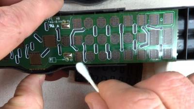

Pues me he puesto manos a la obra (como no) y lo he desmontado, he aprovechado para "apañar" el imput que no hacía bien contacto, he desmontado el frontal y accedido al la sección de botones de cambio de canal y tap tempo, es un sistema parecido al de los mandos de la tele, he puesto limpiacontactos y he conseguido que funcionen un rato todos los canales menos el crunch pero finalmente ha quedado enganchado en el canal insane y hay se ha quedado, osea que estamos en las mismas, bueno el tap tempo se ha arreglado eso sí.
Supongo que cambiando la placa de circuito de los botones igual se arreglaría, pero eso no es algo que vendan y menos de este modelo ya antiguo.

#40 Cuando te refieres como mando de la tele ¿te refieres a la placa de contactos de goma como los del mando a distancia?

Gracias, es un información que estuve buscando, lo malo es que ahora no funciona el botón A, a ver si este finde lo vuelvo a abrir y le pongo limpiacontactos para que funcione al menos para probarlo.
Si es de esas, pongo una foto, a lo mejor sabéis como tratarlos para que revivan.

Igual voy a decir una burrada. El ultimo boton de esos que me dio problemas le di con el baston y nada. Lo siguiente que hice fue rociar el boton con alcohol pero por el lado de fuera. No por la placa. Acto seguido lo pulse unas 50 veces rapido. Como nuevo oiga. Hasta el dia de hoy no ha vuelto a fallar.

#44 dale al contacto con ese bastoncillo mojado en alcohol isopropilico.
