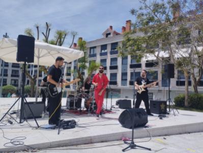

Hoy toqué debajo de casa, en modo sesión vermut (cojonudo que el ayuntamiento donde vivo, Nigrán, apueste por grupos de temas propios y de todos los géneros musicales)
Y para no forzar mucho la PA que llevamos porque era muy de andar por casa me llevé el fr y cumplió como un campeón.
Si es que es una maravilla 😝
(Si os fijáis el bajista lleva el frfr de line 6 así que os puedo decir fielmente que probando uno y otro con el quadcortex el line6 es una braga)
