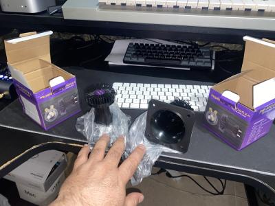

Pd: Vendo UN motor de agudos ORIGINAL del Fender Tonemaster pro FR12 (Aliexpress) a 20 lereles cada uno, por si alguien quiere curarse en salud y tenerlo desde ya. Tengo dos unidades, y por ahora no lo voy a usar, a si que si alguien lo quiere que me mande privado. ESTÁN EN SU CAJA Y SIN USAR, porque me llegaron después de que los de MADRID HIFI me robasen mi unidad y mi tiempo, y mi dinero....

Ya sólo me queda un motor de agudos. Uno se marcha para casa del compañero Tweedeluxe. Espero que no tengas que utilizarlo jamás, jejejejeje. Pero ya lo tienes por si acaso.
Tweedeluxe
por el 02/06/2025
Espero que no, ya que he puesto el pote del CUT como me dijiste ....entre el 4-5 para evitar problemas....
