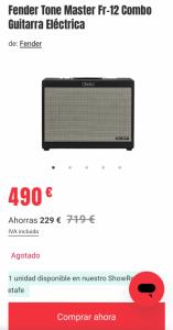

Bueno, pues por lo que estoy viendo ahora mismo en internet, el cacharro en cuestión sufre de una rotura de stock de tres pares de narices. Se conoce que como ya hemos comentado con anterioridad, habrán hecho una tirada "pequeña" a ver qué tal y les ha salido bien la jugada. Sólo veo equipos de 10 pulgadas. Pregunto en voz alta: Alguien de este hilo se lo ha pillado o tiene intención de pillárselo? es más que nada para que si os llega a vuestras manos, comentéis a ver qué tal el de 10", del que no sabemos nada de nada. Gracias de antemano.
kuervo
por el 18/12/2023
El último de txirula de 12 me lo llevé yo 😅. No hay stock en ningún lado por lo que he mirado
jjm35
por el 18/12/2023
Ya lo comenté más arriba, yo tengo el de 10 pulgadas y va de puta madre
kuervo
por el 18/12/2023
Madrid hifi, les queda 1
