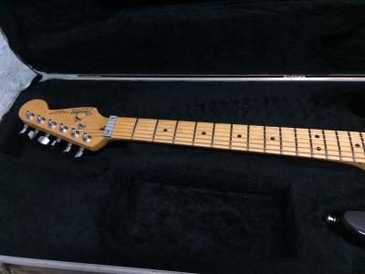

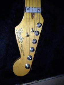

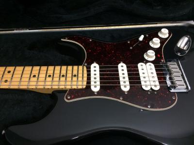

Hola buenas compañeros guitarreros, me gustaría que me echarais un cable los más entendidos ya que mis conocimientos no son muy extensos. Soy poseedor de una fender stratocaster plus del 91 y me gustaría saber si las piezas encajan con las originales del modelo ya que puede ser que la ponga para cambio y así probar otras cosas nuevas. Las pastillas se que no son las originales y la electrónica tampoco ya que buscaba una strato cañera pero versatil, las pastillas son Atomi humbucker y noisless. Por lo que respecta al tema cejuela, afinadores, puente etc... me gustaría saber si son correctos ya que quiero disponer de la información correcta para poner el anuncio. Muchas gracias de antemano

Los afinadores deberian ser de bloqueo.

Muchas gracias #2 , un placer contar con tu sabiduría. Sabes entonces que afinadores son estos?? lo último que quiero es cambiar/vender algo que y no dar la información correcta, a mi me ha pasado y desde luego no es satisfactorio

Los clavijeros de tu gutarra deben ser como estos.
Si estan cambiados lo debes especificar.

Pues entonces están cambiados es que he leído que la strato plus a partir del 93 le cambiaron los clavijeros, pero el inglés y yo, no somos muy amigos y no me he enterado mucho, perfecto, entonces solo me queda averiguar cuales lleva, ya que todas las demás piezas parecen ser correctas

Las guías de la pala tampoco deberían estar, las Strat plus no la llevaban.

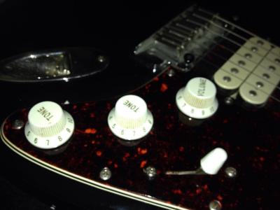

Mira si el tono que esta más abajo tiene una detención en el número 5 (a la mitad de recorrido). Si no es así tampoco es original. Estas llevaban de serie un TBX.

#6 gracias por la respuesta, a que te refieres con "las guías de la pala" no estoy muy puesto en estas cosas, gracias de nuevo compañero. Si, el tono tiene una parada en el 5 que la pasa de single a humbucker

creo que se refiere a la cejuela

No, la cejuela esta bien.
Se refiere a los String retainer, esas dos guias que redireccionan las 4 primeras cuerdas hacia los clavijeros.

Eso es.

Entonces he de suponer que se le añadieron después no?
unbinguero
por el 30/07/2016
Yo diría que sí, no he visto ninguna que los lleve.
