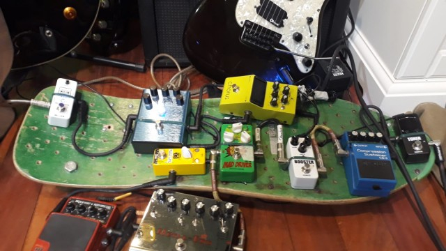

Buenas, revivo el hilo porque he tenido la suerte de hacerme con este pedal (El modificado por NiLace).
El trato con Luis perfecto, ya he dejado el comentario correspondiente en su perfil, pero como nuevo dueño quiero dejar constancia aquí para que cualquier persona que venga en el futuro lo vea: NiLace ha hecho un trabajo increíble, en serio. El selector de condensadores es un acierto, pero si alguien tiene uno de estos y no quiere meterse en tanta "obra" como hizo Luis le diría que al menos cambiase el condensador 5pf por el 22pf, a mi parecer le da un mejor sonido. Aunque sí es verdad que para según qué cosa podría llegar a preferir el sonido del 5pf, así que si se tiene la oportunidad un selector es la mejor opción.
Y es cierto lo que dice NiLace en su post original, todavía no lo he abierto, pero suena idéntico al Boss CE-5. Estoy casi seguro de que los que tengáis uno original le podréis hacer las mismas modificaciones. Yo no soy muy manitas para estas cosas, pero en los intentos que he tenido los Boss siempre me han parecido muy fáciles de trabajar, así que animaos que merece mucho la pena el resultado.

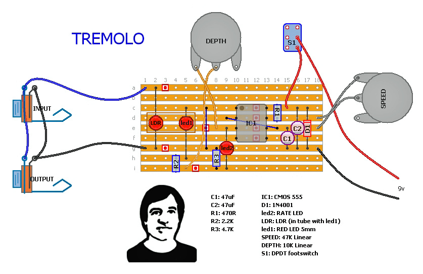

Tengo intención en un futuro de meterle un trémolo y hacerme mi pedal de modulación "definitivo". Creo que tengo espacio para una placa pequeñita, para el footswitch tengo base de sobra y los knobs quizás los ponga en el compartimento de la pila para que queden ocultos. Luego me encontraré mil problemas y quedará diferente, pero mi idea es dejarlo con ese diseño. Este es el esquema más pequeño que he encontrado y suena bastante decente. Si finalmente lo hago ya abriré su propio hilo.
De nuevo agradecer a Luis su trabajo y su buen trato. Os dejo una foto del pedal en su nueva casa a falta de buscarle un mejor sitio en la pedalera.
Un saludo!

#31 El trato, efectivamente, maravilloso. El compañero es de diez. Como te he comentado, me da una alegría tremenda que te guste y haya encontrado un sitio con el resto de tus pedales, disfrútalo mucho.
Es cierto que la mod del condensador es más sencilla (y más barata), como estaba pensando en el chorus/vibrato e implicaba agujerear la caja, me pareció buena idea poder elegir. Yo el tiempo que lo tuve, se quedo siempre en el de 22pf. Pero bueno, igual en sonidos más graves tiene su punto (o en otros amplis). Efectivamente, el Boss CE-5 analógico (hay una versión digital en la que no estoy seguro) se le puede hacer lo mismo, si.
Genial idea añadirle una plaquita, en el ángulo que hace el footswitch hay bastante espacio y si no, efectivamente en el compartimento.
Bueno, de nuevo, un placer y ¡a disfrutarlo con salud!
Muchas gracias por el trato y los comentarios, compañero.

#31 lo de la tabla de skate es un puntazo,xD
deacy
por el 02/03/2019
#33 Gracias jaja, a ver si me animo y le dedico un post, pero no tengo fotos del proceso y me da cosa hacer un hilo para enseñarla y ya. Lo mismo intento hacer memoria de cómo lo hice paso a paso por si a alguien le apetece hacerlo, pero tampoco necesita mucha explicación, si yo supe hacerlo... Lo que más me gusta de cómo lo hice es que las patas son las propias ruedas que llevaba el skate, y las dos de atrás no están atornilladas directamente al cuerpo, si no que primero pasan por los ejes originales del skate para darles más ángulo. Un invento raro que me di cuenta que podría funcionar mientras lo hacía, no tenía pensado darle ángulo así. El levantarlas no me sirvió solo para que sea más cómodo pisar los pedales, también me sirvió para crear más espacio debajo y poder meter ahí la fuente de alimentación. La verdad es que estoy bastante contento con cómo me quedó.
Gracias por el comentario y disculpad el off-topic :) :) :)
