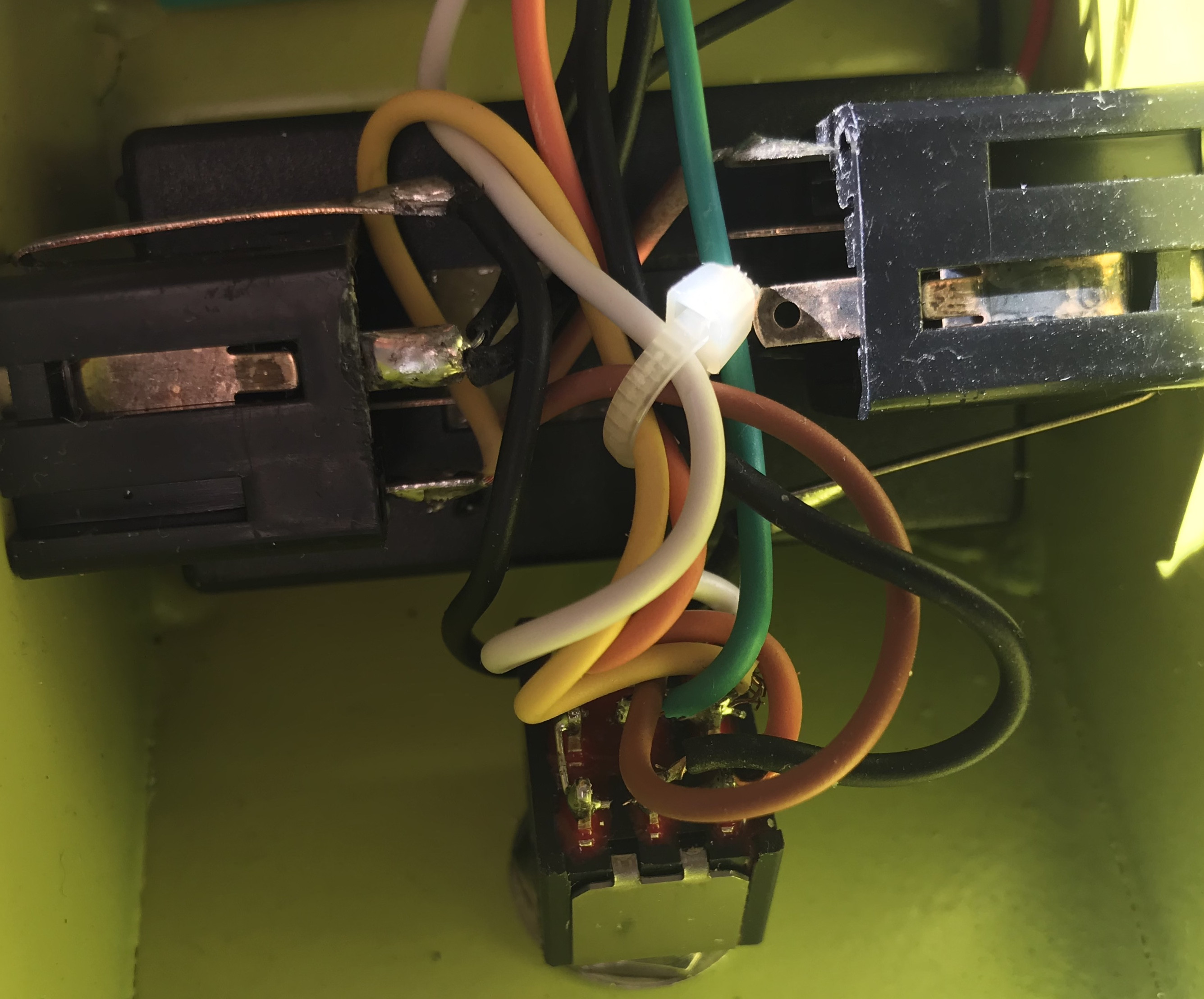

Vamos a lo primero, hacemos el pedal True Bypass. Quitamos el DPDT que trae y lo sustituimos por un 3PDT:

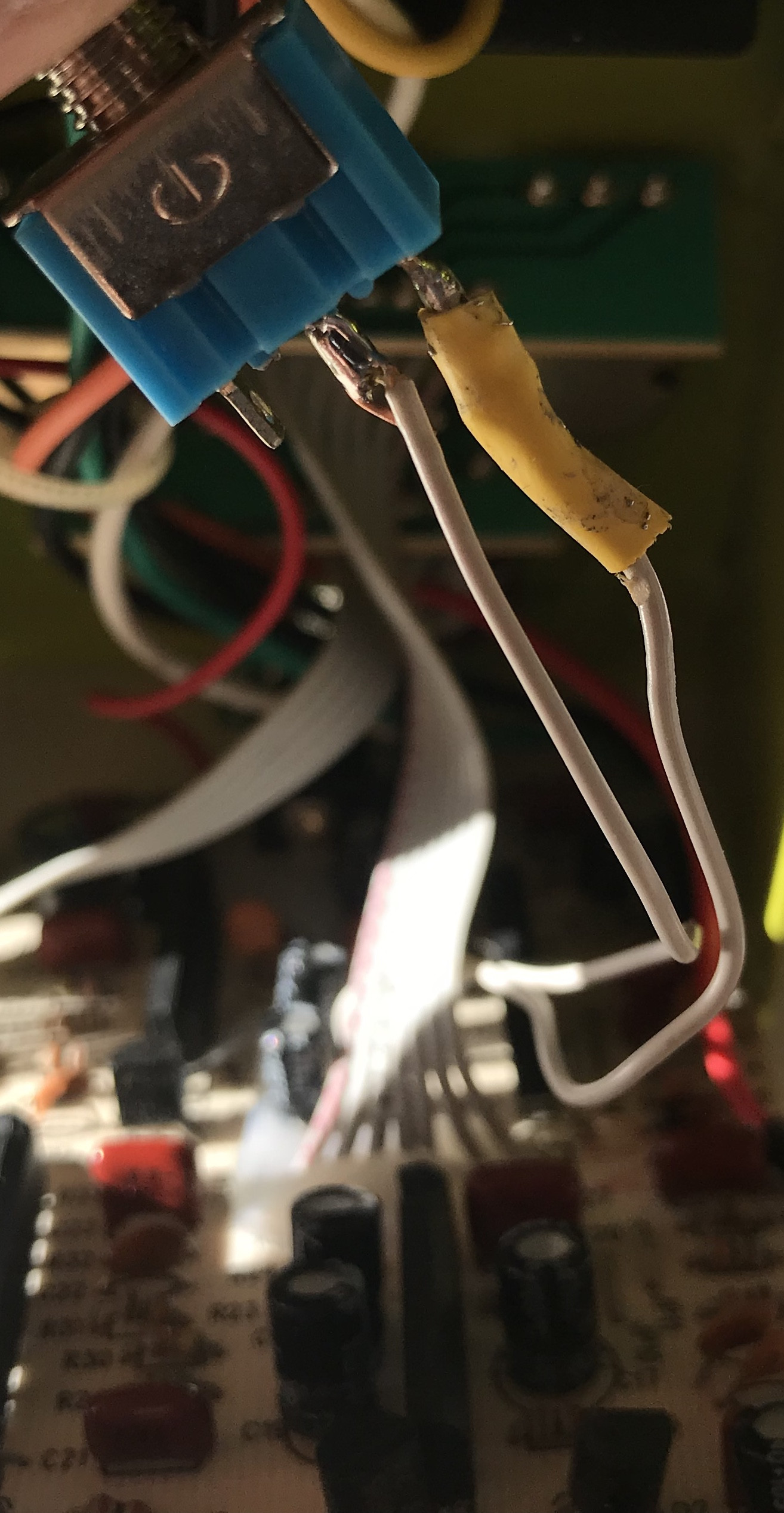

Bueno... un chorus no deja de ser una mezcla de nuestra señal original de la guitarra con una copia de la señal con un vibrato ¿podríamos aislar la señal sólo con vibrato para tener un efecto un poco distinto? Pues si. Podemos. Si quitamos la resistencia R44 y la soldamos a la pata de un SPDT y a su vez a un cable y otro cable a la siguiente patilla del SPDT, nos llevamos esos dos cables a los dos huecos que ha dejado la resistencia y tenemos un selector chorus/vibrato:

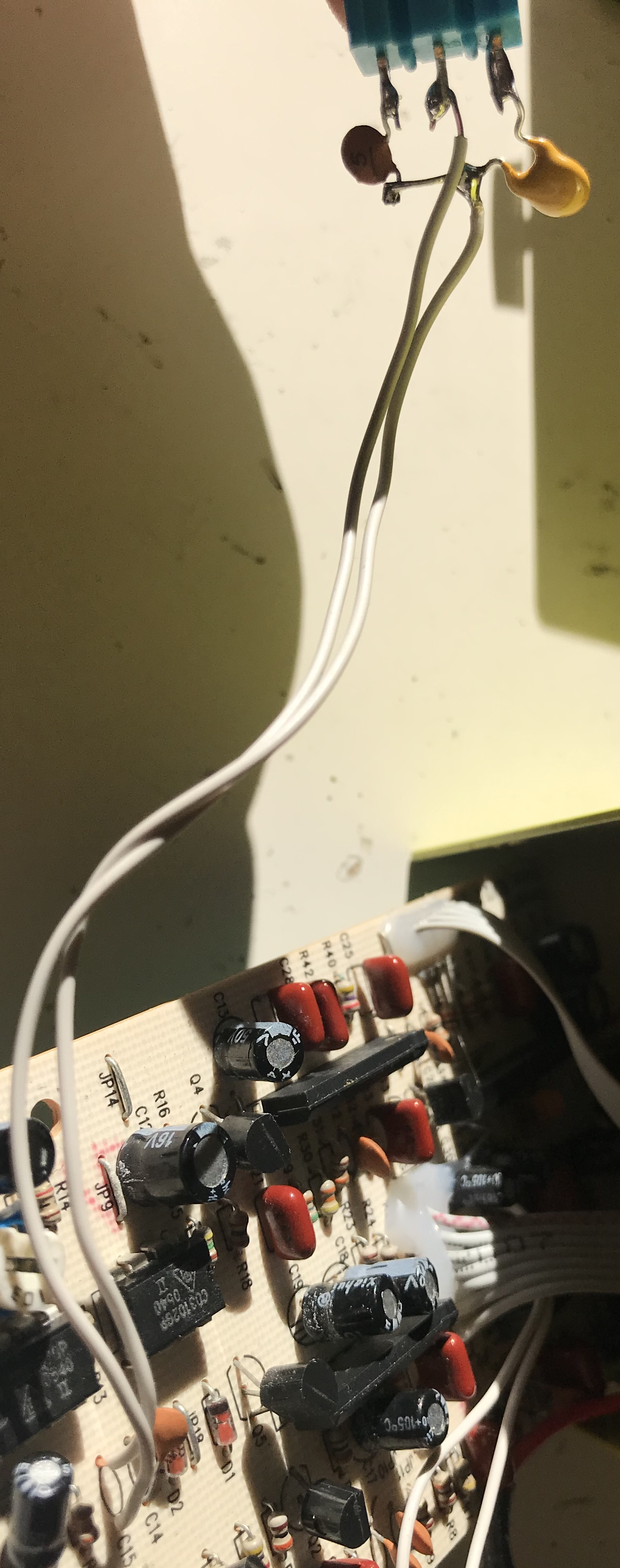

Si. El tamaño del condensador que va a uno de los ICs nos va a dar más o menos profundidad en la señal con vibrato haciendo el chorus más o menos exagerado. Podríamos sustituirlo, pero lo cierto es que el que trae original da un chorus muy sutil y el que he estado probado mucho más profundo ¿por qué vamos a tener que elegir uno u otro?. Soldamos el condensador original (5pf) a una patilla del SPDT y el otro que queremos usar (22pf) a la otra, juntamos sus extremos y sacamos desde ahí un cable. De la patilla central, otro cable y finalmente nos llevamos los dos al condensador original que hemos retirado que en éste caso es C15:

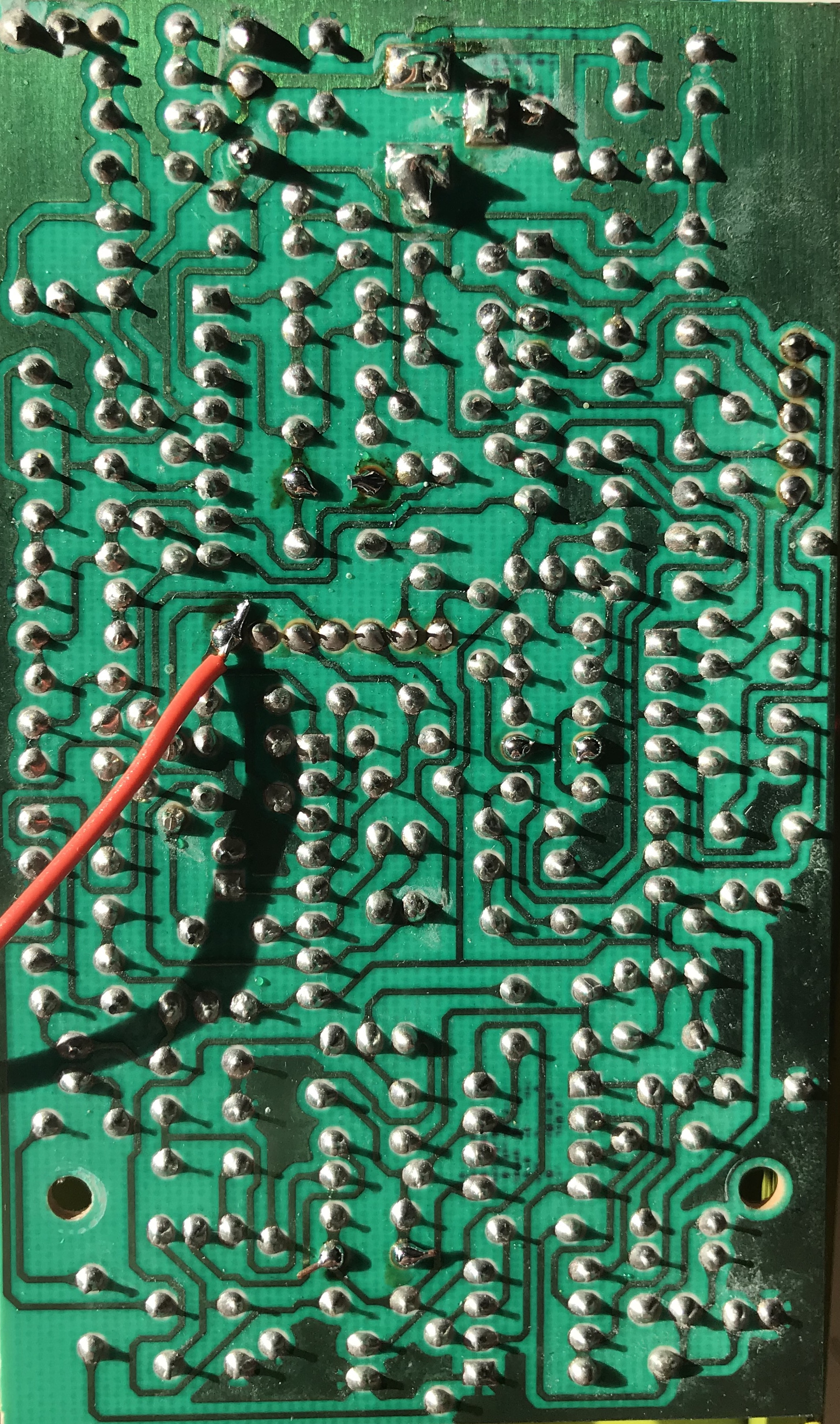

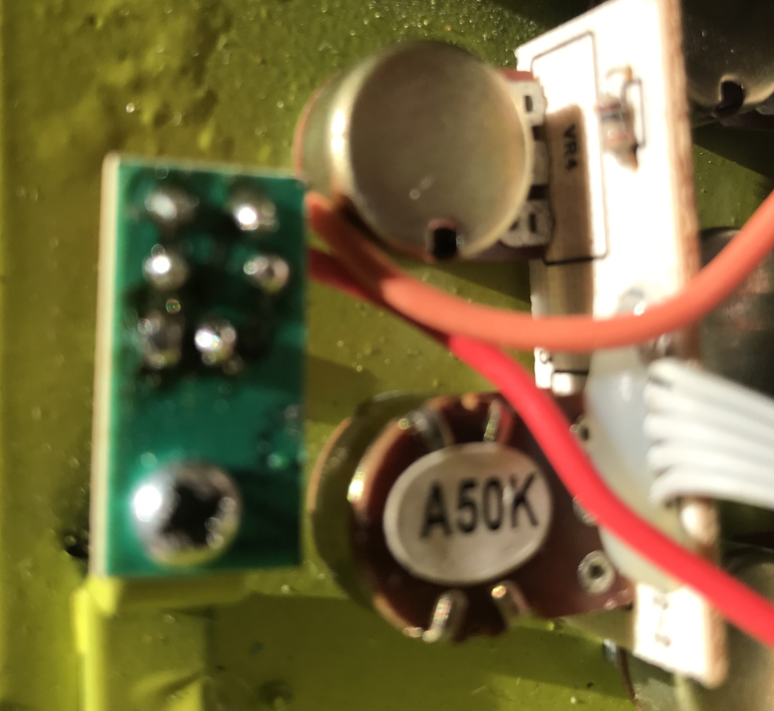

Más, más cosas... bueno, en cuanto a audio nada más, pero... ¿no os encanta cuando el LED brilla al mismo ritmo que el LFO de un pedal de modulación? A mi si. Y me encanta más cuando es del mismo color que el pedal. Pues nada, uno de los cables que hemos retirado del DPDT es un cable rojo que sale de la plaquita LED del pedal:
Nos vamos a llevar el cable aquí:
Y ya está, con eso ya lo tenéis.

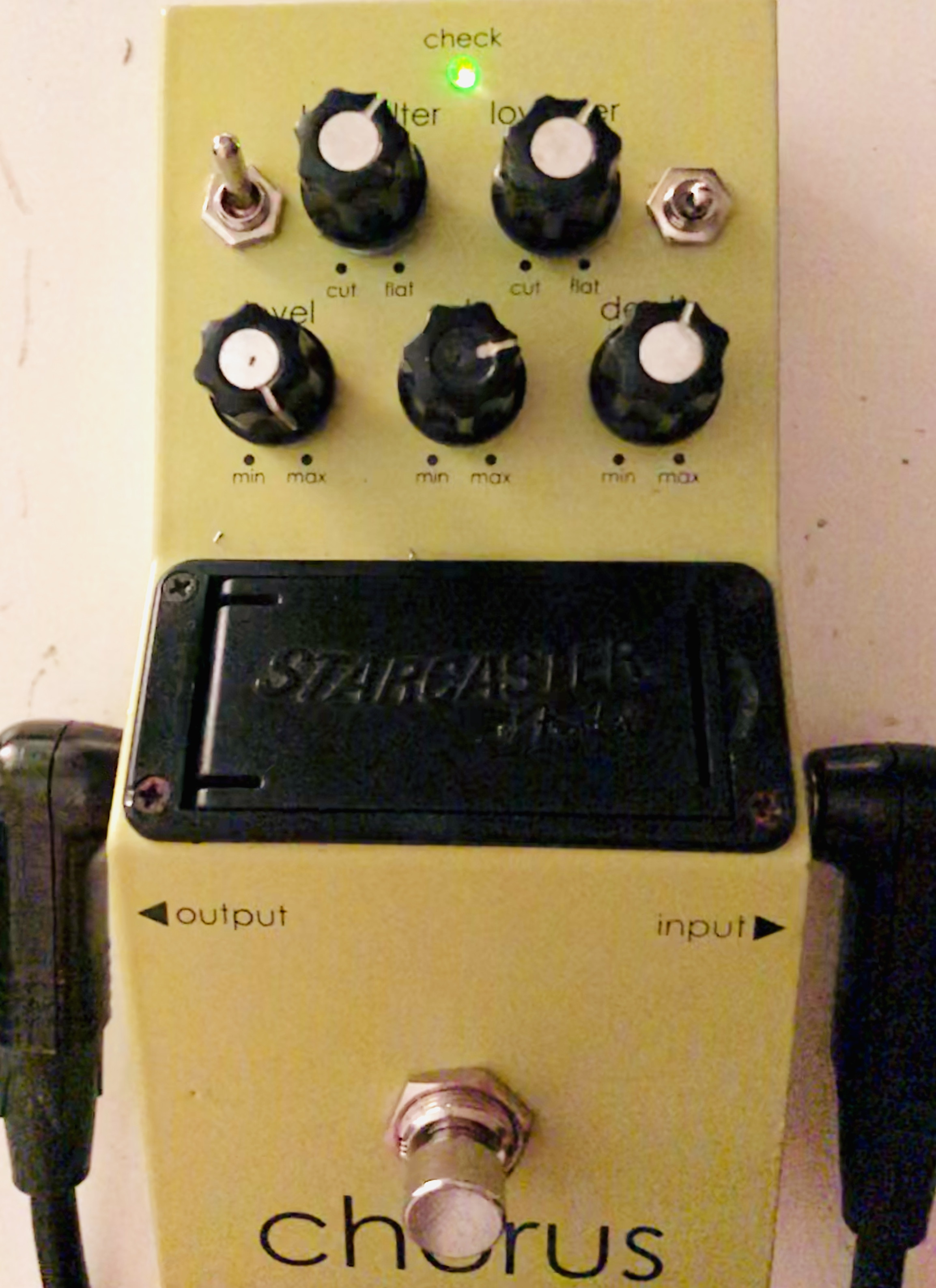

Nada más. Siempre comparto éstas cosas por si alguien se quiere animar, porque el DIY me parece muy divertido y porque a mi me gustaría encontrarlo todo recopiladito en un único post. En éste caso además añado que si veis un pedal de la serie Starcaster by Fender os animéis a ir a por él. Suelen estar por debajo de los 40-45€ y suenan igual de bien que los pedales que copian. Eso si, os tiene que molar la estética (a mi me mola un montón aunque sea un poco más grande):
Los componentes son de calidad, son duros como piedras, llevan un carcasón de metal muy serio, cambiar la batería es muy sencillo y no creo que tarden mucho en ser una rareza que mola tener.

oye como es lo del led para que valla con la modulacion? pensaba que se necesitaba otro circuito con un chip o algo asi

#2 Jajajajajaja, ¡pues los vendían tirados de precio!
Lo que no he encontrado es durante cuanto tiempo los vendieron, me da que no mucho. Pero vamos, la estética de los que ha sacado Fender ahora es la releche. Siempre me ha gustado el gusto que tienen para los pedales.
Pues no sé decir si pasa en todos, pero en algunos circuitos, la variación del LFO provoca un voltaje variable de 0 a... una cantidad suficiente para encender un LED. En mi clon del Small Clone, por ejemplo, lo tengo hecho así. En otros pedales es un poco más delicado.

y cual de los ic es donde conectas? veo que sip osea la pata 1 o la 9
NiLace
por el 16/02/2019
Pues si te soy sincero...
Había hecho, hace relativamente poco, lo mismo en un Small Clone, en ése caso, conectándolo al PIN1 del LM358 pero por el camino leí que se corre el riesgo de bajar la tensión del IC (ni idea de si es cierto, parece razonable), así que me puse a buscar con el polímetro a ver si encontraba un voltaje variable. El esquema que he encontrado no lo deja claro, pero en realidad ése punto es el de soldadura del bus de conectores que lleva en medio de la placa (y luego va al IC).
Como dudaba, me puse a buscar y me encontré la misma modificación, la del tremolo/chorus y la del 3PDT, vamos... todo lo que tenía planeado, de haberlo hecho en otros chorus :descanso:

te cuento las modulaciones que lleven el pt39 ...no se puede es fijo entrada a 5v y luego otras de 2v por ahi, ademas me suena que es una pregunta tipica del blog este de veroboard famoso, por no volver a mirar post de lo que aconsejaba el administrador :). Bueno corregidme alguien si me equivoco que meto mucho la gamba

#7 En los chorus con PT sé que no tira... se que son populares pero no es mucho mi rollo. Aunque éste me mola, soy un enamorado del Small Clone, no lo puedo evitar.
Sí que tengo un delay en el que led brilla al ritmo del BBD, pero, efectivamente, el circuito está diseñado así. Ni los Boss ni los de EHX basan el retardo en el PT.
