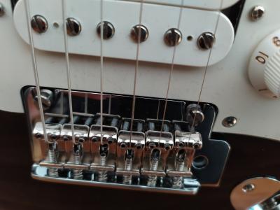

Hola. Esta semana santa iba a ir a probar las stratocaster a una tienda de Burgos que las tiene casi todas. Evidentemente se fastidió el plan. No me aguanté más y le compré una player a Leturiaga. Me dijo que a ver si la enviaba rápido y le dije que no hacía falta correr, que prefería que me la quintase antes de enviar. Me contestó que las quintan todas cuando les llegan. Pensé que si en verano me compraba una americana pues vendía ésta y ya está. La guitarra me llegó con el puente por fuera de los tornillos. Debió pegar un bote en un bache porque dudo mucho que la envíen con un desajuste tan evidente. No sé ajustar el puente pero o lo hacía yo o nadie. Me puse a hacerlo y una vez ajustada y afinada vi que estaba bien quintada.

A que te refieres con el puente por fuera de los tornillos? Levantado por la parte trasera? Saludos
Pipo
por el 31/03/2020
A los que se ven en mitad
Pakalolo
por el 31/03/2020
Disculpa pero no acabo de entender. El puente pivota por dos puntos. Venía por encima de ellos? Me puede la curiosidad. Gracias
Pipo
por el 31/03/2020
Creo que sí. Son esos dos tornillos que están al final del puente en dirección a las pastillas.
Pakalolo
por el 31/03/2020
Pero el problema es que se había salido de su sitio o que la parte trasera del puente estaba "por encima" de la parte delantera?
Si es así no lo consideres un "desajuste", ya que para que una stratocaster sea "blanda de tocar", uno de los puntos a tener en cuenta es precisamente esa elevación.
Otra cosa es que te guste llevarlo pegado al cuerpo.
