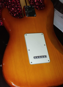

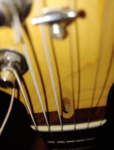

75 aniversario son del 2021. Según el número de serie, esta sería del 2019.

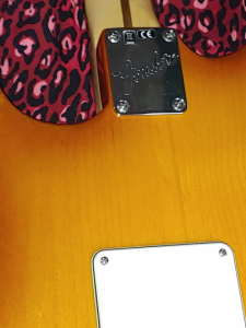

Cuanto menos, los enganches, clavijero y pastillas NO son de serie.

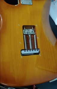

El corte del mástil parece bastante recto en plain sawn. El cuerpo se ve bonito, pero por las fotos se me asemeja mas al Siena Sunburst de las Professional que el Honey Burst de las Performer. Pero vamos igual es error mío de percepción o incluso sacaron ese acabado en Performer.

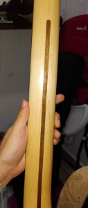

El embellecedor de entrada a ajuste del alma, pues mosquea el color de ese cedro.
Y el precio que te dan es un sinsentido. Demasiado bueno para ser verdad.
Mi opinión.

Moonkee escribió:
El caso es que creo que he visto Players que lo llevan y no son del 2021! Supongo que tienes razón y el problema es mio, también es casualidad 3 Performers que he tenido en las manos o propiedad, y todas son del 21 entonces
Claro, es que lo pusieron a modo conmemorativo el año pasado. Antes no lo llevaban.
Pero vamos, la guitarra tiene bastantes modificaciones con respecto a como salen de serie pero a mí no me parece falsa para nada. Sospechosamente barata sí, y es que estamos tan acostumbrados a verlo todo caro que cuando sale algún chollo todo son sustos y sacar la lupa 🤣
Yo si tengo que pensar mal, antes que una falsificación, apostaría a estafa "me pagas y no me ves más el pelo", pero es hablar por hablar.

La probabilidad más lógica parece: guitara buena con modificaciones a posteriori, pero "vendedor" que ha cogido las fotos de iNET y la vende como suya.
En ningún caso la compraría sin trato en mano.

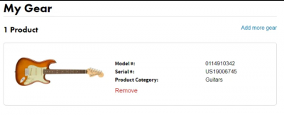

Pues buenas tíos, una actualización, después de unos días, logre que me diera una foto de los papeles y el registro, lo raro fue ver el certificado, tuve antes una performer 2020 y el numero de serie no venia escrito a mano, todo tipificado y las lineas por debajo de los números están algo borrosas como si se trataran de marcas de borrado
La primera y segunda foto es del supuesto certificado y el registro
La segunda es de un certificado a mi ver autentico.

Esto cambia las cosas, ese certificado está claramente modificado. No vienen escritos a mano los de Fender. Yo pasaría de pillarla

Las líneas están hechas con rotulador a mano alzada... Yo pasaría de líos y miraría otra, será por guitarras...
El río sonaba desde el principio y según vas obteniendo más informacion cada vez suena más alto y claro.

#17 Esto lo cambia todo. Ese certificado no es bueno. No la pilles ni de broma
Manuel
por el 30/04/2022
#17
El certificado es más falso que una moneda de 3'50
