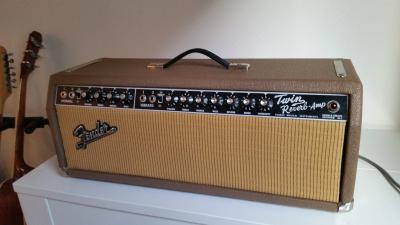

Muy buenas!.
Tras probar diferentes combinaciones con mi Twin Rever RI he de decir que la que mas me ha gustado es la de conectarlo a una pantalla marshall 1960B con g12t-75.
Seguro que alguien me tacha de blasfemo por esto!!...;)....pero creo que a altos volumenes, los 85 w del twin sacados pir 2x12 Jensen se vuelve muy direccional......en fin....son impresiones mias.

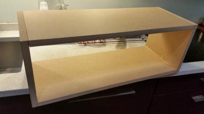

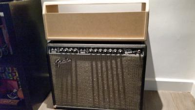

Para no cargar con la pantalla y el combo, me decidi a adquirir un mueble para trasformar mi twin en cavezal......SORPRESA!!.....lo mas barato que encontre fueron 275 €urakos!!!
Pense....."Tiraremos de Leroy Merlin y Amptek..."

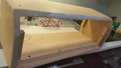

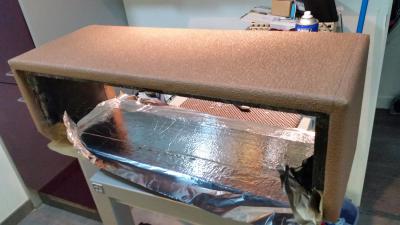

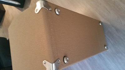

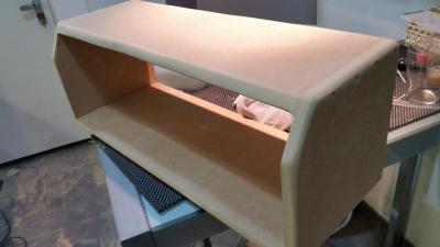

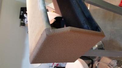

Os dejo unas fotitos del proceso....y a ver si os gusta el resultado final!!!
Un Saludo.

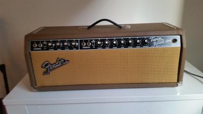

Pues lo que es estrictamente en materiales (no cuento pegamento, cola, pintura..y algunas herramientas que compre)....mas o menos:
Madera MDF......aprox 20€...... leroy merlin
Tolex y rejilla.....aprox 33€.......amptek
Calculo que en total me habra salido por unos 75€.

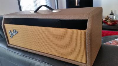

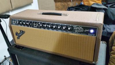

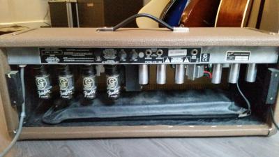

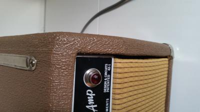

Bueno.....para los que no os disteis cuenta...;)....ya esta solucionado. Estaba la rejilla en vertical en vez de Horizontal....fue problema del corte que me lo mandaron mal.....Ahora si!!!....ademas le he puesto la bombilla en magenta!

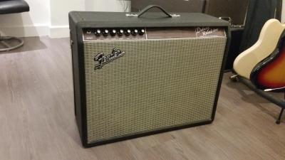

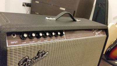

Muchos os preguntareis.....¿y que ha hecho con el mueble y altavoces del Twin reverb RI??.....pues aprovechando un Fender Vibro Champ XD que tenia....y viendo que conectándolo a 4 Ohm a los Jensen....SONABA DE MARAVILLA!!......me decidí a acoplarlo al combo!!

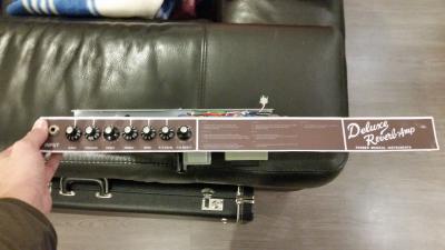

- Con el Paint me curre el Panel.......para aprovechar el espacio intermedio, le he metido la descriptiva de los Voices del ampli...(emuladores de amplis)
- Prepare una chapa para implementar el espacio.
- Me falta colocarle la bombilla.....tengo que soldar un cable mas largo.
