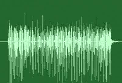

Hace un tiempo termine la fabricación de mi primera guitarra, un modelo Strato. El tema es que quería darle otro sonido diferente al clásico de este modelo por lo que me compre unas dimarzio hot rails. La guitarra quedo muy bonita. Adjunto foto, pero algo raro pasa con las pastillas, de partida tienen mucha ganancia, entiendo que estas si ofrecen esa cualidad pero las compare con las mismas de la guitarra de un amigo y suenan mucho mas fuerte. cuando la enchufo a la interfaz para grabar, tengo que poner el nivel de entrada muy muy bajo y cuando grabo la onda queda muy extraña. Como que la forma de la onda no es unidorme, si no que tiende a tener mas gain en la parte de abajo, Adjunto foto por si no se entiende. También creo que suena algo opaca, algo no está bien. Los componentes son de buena calidad, switch Goto Potes CTS. La verdad no se que esta pasando, no soy experto en electrónica. Si alguien pudiera orientarme se lo agradecería muchísimo por que ni idea!!!!

Lo que veo en esa imagen es un clipping digital del malo
¿Tu interface tiene pad atenuador?
¿ Suena raro si la conectas a un ampli tradicional?

Si tengo una Scarlett 4i4 y una 6i6 con las dos pasa lo mismo. De hecho tengo 2 Fender que cuando grabo con ellas todo sale bien y la onda está pareja, pasa solo con estas pastillas.
La he usado en ensayos con un amplificador a válvulas o tubos y suena con muuuucha ganancia también (ampli de 50W), no puedo ni pasar del Nro 2 de la perilla de volumen.
Saludos y gracias por responder!

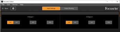

Andrés Vargas - chempi
por el 12/08/2021
#6 Hola, has probado activar el pad en la entrada de la guitarra, en las scarlett el pad se activa a tráves de software y no con un botón físico
