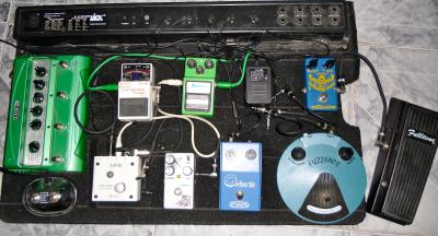

pelustudio
por el 02/11/2013
bueno ya que se habla del tema del orden de los pedales y creo que esto tiene algo que ver pues con permiso dejo por aquí esta cuestión
Bueno pues tengo un problemilla ,,
recientemente tengo la nueva configuración de mi pedalera con los siguientes pedales y en en este orden:
fuzz Cesar diaz / Wah fulltone clyde deluxe / fuzz face dunlop mod jimi hendrix / chicago iron octavia / catalinbread dirty little secret / lehle little lehle 2 desde el lehle mando la señal haciendo un looper a un afinador boss TU-2 y desde el afinador al tube screamer ts9 y vuelve a entrar al lehle para mantener en bypass el afinador y el tube screamer desde el lehle sale a un delay line 6 DL4 y de ahí al ampli
muy sencillito ,, pero la cuestión es la siguiente :
resulta que suena algo diferente cuando conecto la guitarra directa al ampli que cuando conecto la guitarra pasando por toda la cadena de pedales ,, no entiendo por qué ,, por que teóricamente debería sonar idéntico ya que los únicos pedales que no tienen true bypass los tengo fuera de la cadena haciendo un looper con el lehle
si alguien tiene alguna idea de por que no me respeta el tono toda la cadena de fx y me puede echar una manita para solventar el problemilla le estaría muy agradecido
dejo una fotillo
