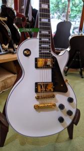

A ver....el amarilleo de la nitro es una cosa. Pero las pinturas si no llevan protección UV , también cambian de color. Generalmente se decoloran los tonos oscuros. Algunos incluso pueden llegar a desaparecer. Por contra, las Les Paul custom Primera Comunión y algunas Fender en color blanco o crema muy claro, tienden a amarillear incluso oscurecerse cambiando de tono .
Por un momento me he quedado pensando..."primera comunión... ¿Qué querrá decir este tío?. Luego ya se me ha venido a la mente la imagen de la Custom blanca y ¡menudo descojono! :jajajaja:
