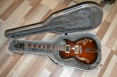

Hola, yo tengo esta y creo que te encajaría, no he medido la cejuela pero creo que va por donde dices, mástil planito, yo diría que 11" y suena muy bien, de hecho la tuve a la venta y la retiré, la uso de vez en cuando y mola. El cuerpo es algo más pequeño que una Les Paul, y sobre todo muy ligera. Es una Ibanez AXD82P, ya no se hacen pero quizás encuentres alguna de segunda.

naerynom escribió:
#16 sí la conozco, la ví anunciada supongo que cuando la pusiste tú. La tengo en cuenta
Por cierto, la cejuela es de 43 mm.
Ibanez - AXD82P
Specifications for AXD82P
-Year(s) produced: 2005
-Sold in: Europe / USA
-Made in: China
-Finish(es): Dark Violin Sunburst (DVS)
Body
Body type: Hollow body
Dimensions:
Width: 324mm / 12¾"
Depth: 44mm/ 1¾" (43mm at tail)
Top:
Material: Spruce (laminated)
Binding: Ivory multi-ply
Back/sides:
Material: Mahogany (laminated)
Neck joint: Set-in
Bridge: ART-1
Tailpiece: VT-30
Knob style: Speed (gold)
Hardware color: Chrome
Neck
Neck type: Artcore AXD
Neck material: 3-piece maple/ mahogany
Scale length: 628mm/ 24¾"
Fingerboard material: Rosewood w/ ivory binding
Fingerboard inlays: Tribal acrylic/ abalone design
Frets: 22 / medium
Nut: Ivory plastic (43mm)
Machine heads: Ibanez die-cast w/ half-moon buttons
Electronics/ Strings
Pickup configuration: HH
Bridge pickup: Ibanez ACH2 (H) passive/ceramic
Neck pickup:Ibanez ACH1 (H) passive/ceramic
Controls: Master volume / master tone / 3-way toggle
Output jack: ¼" mono (side mounted)
Factory tuning: 1E,2B,3G,4D,5A,6E (E Std.)
