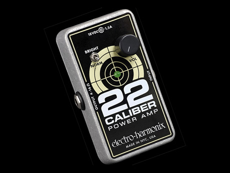

Gracias frasco, realmente es la solución, lo que andaba buscando pero..... se me olvido decir que soy un pobreton y que no tengo tanto presupuesto (700€ me ha parecido leer :|!)
otra poble solución ya que este mini amp, me parece muy plano
es este mini amp algunas caracteristicas:
■22-watt power amp that fits in the palm of your hand
■Handles 4/8/16 ohm speaker loads automatically
■Bright switch adds presence and definition
■Smooth and surprisingly loud
