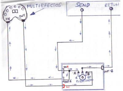

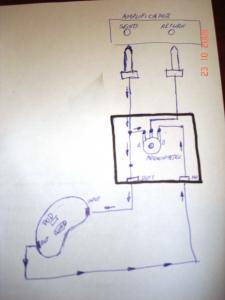

Toni, mirandolo bien, creo que falta un jack de entrada.... el esquema no cambia solo falta dibujarlo. ¿no es asi?
Tonyguitar
por el 23/10/2009
que tu lo pintaste de rojo? si tienes razon si,es verdad ejejejeje perdona.
antes de hacerlo estudialo bien y asegurate de que tiene que funcionar,sigue la señal que sale de send por el cable,se divide la mitad al potenciometro y la otra mitad al in del pod,luego sale del out del pod y se va al otro extremo del potenciometro para poder variar el potenciometro y que el retun reciba señal de la salida del pod o directamente de send verdad? o al centro mitad y mitad?
yo creo que esta bien no?
tendras que hacerte algun regletero para soldar juntos todos los cables apantallados de los jack el masa.

Te iba a preguntar lo de los cables de masa, pero he supuesto que todos iban unidos .... pero he liado un cipote que te cagas... espera que voy a hacer unas fotitos para que veas lo chapuzas que soy.... ademas he realizado otro cambio,.... ahora hago las fotos y las subo....

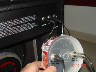

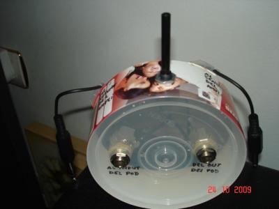

Toni, ya lo he hecho de nuevo y tambien lo he probado. El resultado ha sido excelente...... :yahoo: :yahoo: :yahoo:
Ademas el potenciometro va de maravilla incluso puedo hacer que todo el sonido salga del POD, o todo lo contrario, hacer que todo el sonido salga del amplificador..... La distorsion se la doy con el amplificador y suena de p.m. y los efectos del POD tambien.... enhorabuena por el invento...
Por mas que he buscado no he encontrado un recipiente mejor que una puta tarrina de cd´s... pero bueno, tenia ganas de probar el chisme......
Ahora que lo suyo sería poder hacer esto añadiendo por detras al Ampli, pero eso ya debe ser mas complicado.

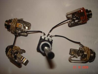

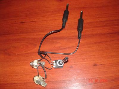

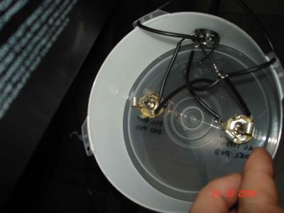

Bueno colega, dejo aqui las fotos del "invento".... (no os riais mucho del aspecto que funciona que te cagas)
La primera foto corresponde al esquema que pusistes primero, pero sin poner la masa.... luego lo pensé mejor y quise ahorrar el llevar mas cables encima y asi acoplarlo con jacks macho directamente.
Por cierto, el potenciometro he dejado el de 470 k
:brindis: :brindis: :brindis: :brindis: :brindis:

eres todo un artista tio,ahora ya solo te falta hacer una cosa:
abrir la carcasa del ampli y mirar si te cabe dentro por la parte trasera tendrias que hacer algunos taladros para colocar el potenciometro y los jacks,pero eso ya lo veo mas complicado,deberias hacer un post explicando como hacer esto por que me parece muy interesante,si te digo la verdad yo no estaba seguro de que funcionase ejejeje saludos tio
