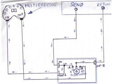

Muchas gracias por tu respuesta, me ha quedado bastante claro, pero puedes explicar lo que dice Tonigtguitar sobre poner un potenciometro intercalado entre el pod y el loop de efectos...????? merece la pena en mi caso?
esto es lo que yo te decia,ahora solo falta averiguar el valor del potenciometro,imagino que deberia ser del mismo que por ejemplo el que lleva detras el screamer,voy a mirar en el esquema a ver de cuantos ohmios es y te lo digo.
en el dibujo la señal sale de send y va directamente a la clavija de in,la clavija in alimenta internamente a out 1 que inyecta señal del ampli a la entada del pod y ademas manda señal al extremo izquierdo del potenciometro,con lo cual cuando este el cursor a la derecha toda la señal del send ira directa a retun igual que si no hubiesemos conectado nada.
cuando movemos el cursor a la derecha B recogemos la señal que sale del out del pod y la enviamos a retun,logicamente si colocamos el potenciometro en el centro derivaremos mitad de señal original del ampli y mitad señal coloreada del pod, con lo cual las perdidas de pegada de la buena distorsion del ampli y la calidad de la valvula practicamente no la perdemos,simplemente añadimos un poco de señal coloreada sobre la señal original,con lo cual podremos obtener,chorus,delay flanger,rever o ecualizar un poco dando graves,medios o agudos pero nunca meter distorsion :D
No habia visto este esquema hasta ahora..... lo seguiré a ver que tal resultado dá... muchas gracias.

yo estoy casi seguro de que tiene que funcionar bien,ahora,hay que calcular el potenciometro,a ver si luego me acuerdo y miro a ver de cuanto es el que llevan los amplis que tienen este ajuste,seguro que te valdria uno del mismo valvor.
TONI: Ya he comprado los jacks hembra y un potenciometro de 500k, a ver si me vale para el invento de meter el POD por el loop ajustable .... ya comentaré que tal me ha ido.. :brindis:
Tonyguitar
por el 22/10/2009
un potenciometro de 500k me parece a mi mucho,yo creo que lo suyo habia sido un 47k o un 22k,he mirado el valor del potenciometro que lleva el loop de efectos del screamer y es de 47k creo,si puedes revisate algun exquema de algun ampli que tenga loop de efectos con potenciometro para ajustar y mira el valor,si le pones un valor muy elevado lo que te ocurrira es que no te dejara mezclar ambas señales por que cuando te coloces el potenciometro en el centro para dejar pasar mitad y mitad al tener impedancia elevada no pasara ninguna,a ver si phakkito sabe de cuantos ohmios son los potenciometros del loop de efectos.
tambien otra solucion seria ponerle resistencias de distintos valores en los extremos del potenciometro,asi si al pote de 500 ohmios le metes una resistencia de 500 ohmios estaras convirtiendolo en un 250 ohmios y asi sucesivamente.
bueno mas que 500 ohmios sera 470 imagino que es el valor normalizado
Coco
por el 22/10/2009
Si es de 470k, si veo que no funciona tendre que meterle otra mas pequeña.... es que le dije el valor al tun tun.... no tenia ni idea jeje

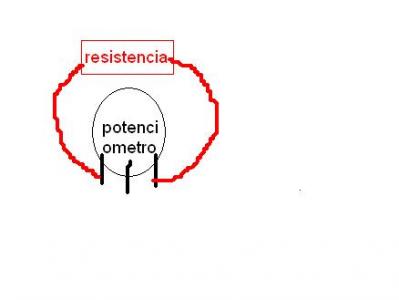

si ves que no te funciona colocale una resistencia por ejemplo de unos 47kohm asi:
asi reduces el valor del potenciometro muchisimo. a unos 40k aproximadamente.
Muchas gracias, jajaja, con tus explicaciones no hay lugar a error..... que crack... ;) ;)
