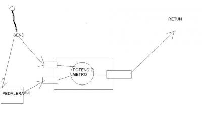

Tonyguitar
por el 06/10/2009
cocolisito escribió:
Pues si no es mucho pedir, ¿tienes por ahí el esquema?, voy a buscar en el taller a ver que hay.... gracias por la informacion Toni.
yo no se hacer esquemas,podrias pedirle a frasco o a phakkito que te lo hicieran,es muy facil,
seria algo asi como:
un potenciometro dos jack de entradas y uno de salida,en los dos jack de entrada en uno conectamos la salida del lazo de efectos y en el otro de entrada la salida del multiefectos. y la salida a la entrada del lazo de efectos,con el potenciometro podriamos regular girandolo hacia un lado o hacia el otro para dejar pasar o la señal procesada del multiefectos o la señal pura directamente proveniente de la salida del amplificador,no se si me explico bien,seria muy facil de hacer,si te interesa el tema y tal miro de intentar hacerte el esquema.
lo unico que tienes que ver es que del send necesitas un cable que tenga un jack para entrar en el send y en el otro estremo dos jack uno para el invento y el otro para el multiefectos,asi derivamos señal directa al invento y la otra mitad intercalando el multiefectos,enseñale este esquema a alguien que entienda mas que yo de electronica que seguro que lo mejora y es muy sencillo de hacer.

No te preocupes Toni, no quiero molestarte, no creo que abra el amplificador.... vaya a ser que la líe, pero ¿crees que se podría intercalar por fuera entre el send y el return algún dispositivo, o solo se puede hacer por dentro?.
Y otra cosa, ¿ves normal lo de tener que meter un jack por el input del ampli para que amplifique la señal que le metemos por el return desde el POD?, yo creo que en los demas amplificadores esto no ocurre así ¿no?
Ese esquema que has puesto, lo acabo de ver, ¿se puede poner fuera? por la parte de atras? ..... eres un crack .... el potenciómetro sería mejor logaritmico o lineal? (es lo poco que he aprendido de los potes ejeje?
Tonyguitar
por el 07/10/2009
el exquema que te he puesto se haria fuera evidentemente,en una cajita,fuera,no tienes que abrir el ampli para nada,solo tienes que preguntarle a phakkito de cuantos ohmios tiene que ser el potenciometro para que vaya bien.
