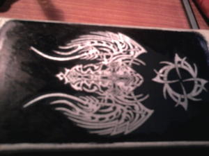

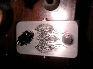

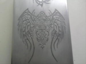

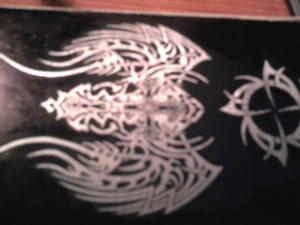

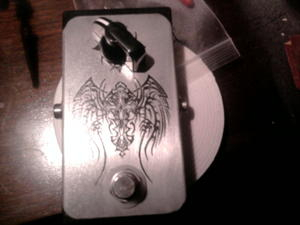

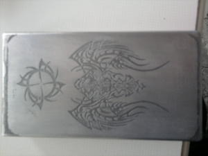

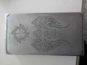

Bueno, mi humilde aporte. Esto es el SHO con DPDT. Sencillo sin muchos arreglos.-
[ Imagen externa no disponible ] [ Imagen externa no disponible ] 1c4e394dd1c714cacab8161956181-1288636.jpg
de9e2b6a757668da6beb4037fc5dc-1288636.jpg 32c3d2a46d50ffe5281f771b51fb9-1288636.jpg 21e714e11e6fd3fd8e7ccfcf0bbad-1288636.jpg
8d5a56f30559ceda40aa1a738d93a-1288636.jpg [ Imagen externa no disponible ] f66ae1bc525e63d08d7f3bb33e7c3-1288636.jpg
2c4ef9f1c89a55915e63f58c989ae-1288636.jpg /
Perdon por la calidad de las imagenes pero solo disponia de un movil.-
un saludo.-
dark kloud
por el 02/02/2012
Muy bueno si señor !! Esta cojonudo, y ademas parece que te ha quedado bastante profundo el etching .... y el resto de la superficie esta muy lisa, sin nada de grano. Esta de lujo !!! Cuentanos detalles del proceso jejeje tiempos y mezclas sobre todo !!
Rodri
por el 02/02/2012
Gracias compadre, la verdad que si, casi todo el atacado quedó profundo, en alguna orilla no tanto pero tenía que quitarlo porque despues de un rato el acido estaba quitando el toner.
Pues la verdad que todo lo voy haciendo al "Ojimetro" al igual que el acido (uso agua oxigenada 110vol + agua + aguafuerte). Lo que si me he fijado que para que no este la caja tanto tiempo expuesta al acido y el atacado sea mas rapido y profundo en vez de dejar sumerjida la caja, hay mantenerla sobre la superficie del acido casi rozando. Por lo menos es la forma en que lo hago yo.-
estos fueron los primero etching que me anime a hacer y la verdad que tuve muchos problemas al ser chapa de 0,5mm pero bueno el del medio quedo mas bien interesante para ser de los primeros.-
un saludo.-
