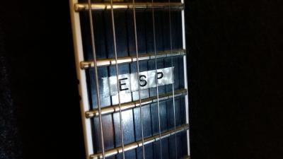

Chicos, parece que mis temores se han confirmado, viendo todos los detalles efectivamente estoy seguro que es falsa. Como dice el compañero Xbaurerx, es la misma guitarra. Ademas la compre en Bilbao ( que es el sitio donde dice que la vendio Xbaurerx) tiene muescas de haber metido un destornillador en los postes del stop tail, como dices, y ademas el numero de serie empieza con SS (ss0703640 para ser exacto) no se si podrias confirmar que es ese el numero de serie de la guitarra que tenias....Uno de los clavigeros groover esta torcido un pelin.( no se si podrias confirmar eso) y la veta y el color coinciden exactamente....
Como dice Necronoid la cabidad de los cables es una chapuza (no como las ESP)
Xbaurerx, si podrias confirmar que el "inlay" del 12 traste estaba hueca en tu guitarra, y el numero de serie es SS0703640, me harias un gran favor, y saldriamos de dudas.
Tambien si recuerdas a quien se lo vendiste estaria genial, porque el la vendio a la tienda como original, la verdad esque hay que tener poca verguneza.....
Espero que me devuelvan el dinero, porque sino estoy jodido....

#37 mira Dani; el inlay de mi LTD Elite.
Esto puede no ser determinante para averiguar si es falsa o no, pero el detalle de la cavidad trasera....ahi se ve mas claro

la compre en una tienda de segunda mano( tampoco quiero desvelar la tienda ni el precio exacto , porque no me parece justo que por culpa de una persona que no tenga valores se ensucie el nombre de una tienda) en cuanto al precio page cerca de 1000 ( que es un precio alto, pero viendo a que precio se venden estas ESP japonesas me parecio una ganga, supongo que las gangas no existen....) Gracias Enrique por todo me pondre en contacto contigo, pero ya es casi 100% seguro de que es falsa....
Deveria de haber pasado de ella cuando me di cuenta lo del "inlay" vacio....supongo que ya se para la proxima....
