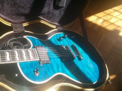

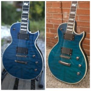

#1 Yo tuve una una IGUAL a la de la primera foto que pones, la Blue Quilted, me vino de un cambio, y la mia era china aunque estaba MUY modificada: Las pastillas eran EMG autenticas y activas, los clavijeros eran grover rotomatic de bloqueo (muy estables) y el puente era un gotoh rolling que funcionaba muy bien. De hecho casualmente la mia tenia muescas de haber metido un destornillador en los postes del stop tail, igual que la que pones. Me ha llamado la atencion ese detalle.
Te pongo unas fotos de mi ex EChP y te digo en que se veia clarisimo en este caso que era una copia (aunque en las fotos no aparece), y es que el mastil de arce NO era de una pieza, esto es, la pala estaba hecha en una pieza aparte y encolada en angulo al mastil. Creo que en estas guitarras el mastil es de una pieza, incluyendo la pala. Tambien en esta el numero de serie empezaba por SS y iba IMPRESO BAJO EL BARNIZ simulando una etiqueta, mientras que las ESP autenticas creo recordar que es una etiqueta adhesiva pegada por encima, alguien que tenga una podra corroborar esto o desmentirlo.
La verdad es que la mia sonaba sorprendentemente bien. La desmonté enterita y tenia un mueble bastante bien acabado, con una tapa de arce de un cm y pico y el cuerpo era caoba... asiatica, pero caoba) y ajustaba guay, el alma funcionaba correctamente y el mastil respondía. Comparada con otras copias que he visto y tocado, de lo mejorcito. Se la vendi a un coleguilla de Bilbao que estaba empezando con su grupo y la ha estado usando un tiempo como segunda guitarra, luego la iba a vender o la vendio y le perdí la pista a la guitarra. De hecho la vendi porque las EMG no se adaptan a lo que hago, demasiada caña...

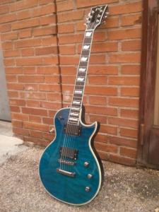

Ostias...¿ no coinciden las Vetas de la tapa en las dos guitarras?.....
Nela 634964
por el 29/06/2017
Yo creo que sí, es la misma guitarra.

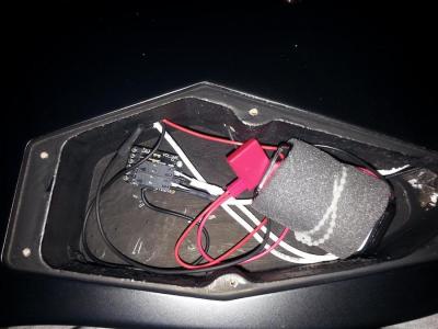

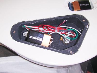

#24 Siento decirte que la cavidad del hueco no es de ESP. Tiene muy mala calidad, la pintura aislante no esta bien, tiene que ser totalmente opaca y los cables de las pastillas no entran por debajo, sino por un hueco en el lateral de la cavidad.
La negra es la ESP original, una guitarra de 2000 pavos tiene que tener un buen acabado en condiciones. Igual no es el modelo exacto pero para hacer una idea vale. Las EMGs pueden ser aftermarket porque parecen buenas, eso si.
Hasta en la LTD (la blanca) hasta esta mejor hecho que la china (esto es un mod para los 18v pero como idea vale). Fijate como baja la calidad con respecto a la ESP pero aun asi esta decente.

#1 En el post #27 tienes toda la información porque es esa guitarra, como puedes ver en las dos fotos juntas del post #29 .
Brillante pachame 70 al darte cuenta. +1 para tí.
Stark
por el 30/06/2017
#29 :shock: :shock: Es la misma guitarra!!! Mirar las vetas de la tapa! Me da que al compañero se la han colado...

Creo que es momento de conocer el nombre de quien vendió ésta réplica como original.
