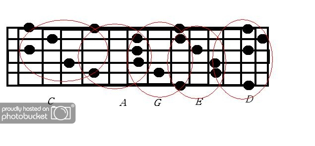

Es el sistema conocido como CAGED.
Basándose en las formas abiertas de los acordes mayores, las posiciones de un mismo acorde se distribuyen en ese orden (posición de do, de la, de sol, de mi y de re).
Dentro de cada posición, entra una posición de escala, también.
También se la conoce como estructura de cinco posiciones, pero el nombre nemotécnico de CAGED va muy bien para recordarlo.

No me parece que sea exactamente CAGED, sólo coinciden las posiciones de una nota por cuerda.
Yo lo veo más bien como ubicar las tríadas en los patrones de toda la vida.
Me parece que tiene muchas ventajas poder verlo así.
eduardoritos
por el 17/06/2013
Si Joe Pass le llama caged, para mí eso va a misa. En este libro lo explica. También en el G.I.T. de Los Angeles.
https://www.google.es/search?q=guitar+caged+system&ie=utf-8&oe=utf-8&aq=t&rls=org.mozilla:es-ES:official&client=firefox-a
Es una palabra nemotécnica, para que sea más fácil recordar.
En realidad, si piensas en el mástil como algo circular, todas son principio y final.
Sería caged, gedca, agedc, dependiendo qué tono sea, en la cejuela te pillará una u otra, pero, para memorizar, la palabra caged es útil.
No sé qué quieres decir con que solo coinciden una nota por cuerda.
Dentro de este esquema están todas las escalas, acordes...
Si sustituyes los acordes mayores por menores, tienes el caged de un acorde menor, por ejemplo.

Eduardo, lo que quiero decir es que las posiciones de CAGED tienen una nota por cuerda, mientras que en el sistema que propone RIcky hay casos con dos notas por cuerda. Vamos que en el segundo caso ubicas la tríada en el patrón y mientras que en CAGED seleccionas las que te interesan para montar el acorde.
No es que sea muy diferente pero tiene su matiz.
