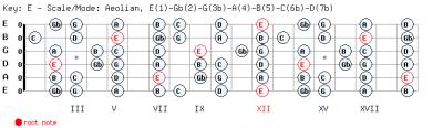

Gracias tio! ahora me pillas buscando por el foro los patrones de las escalas de la escala menor natura de E y la pentatonica menor de E.
A ver si lo encuentro para poder aprendermelas bien y hacer alguna impro sobre la base.
Un saludo!
jumy
por el 08/02/2012
Acabo de encontrar por fin la menor natural de E
Te sules mover por patrones mas altos de la guitarra?

Te digo la forma en que yo me las aprendi, asi son faciles de memorizar y de transportar a otras tonalidades.
Si te fijas bien, la posicion que empieza en el traste XII tiene la tonica (E) en la primera nota de la 6ta y la 1ra cuerda.
La posicion del traste VII tiene la tonica en la primera nota de la 5ta cuerda
Y con memorizar esos 2 ya es mas facil! Lo sacas por octavas.
Una posicion mas de la posicion del traste XII tiene la tonica en la 4ta cuerda
Una posicion mas de la posicion del traste XII tiene la tonica en la 3ra
Y una posicion mas de la posicion que tiene la tonica en la 4ta cuerda, tiene la tonica en la 2da cuerda.
Parece un re quilombo, pero cuando lo tenes mas o menos claro es muy facil empezar desde diferentes partes del mastil, y la transportacion a otras tonalidades es mucho mas sencilla.
Suerte!

gracias compañero, pero una pregunta, esto de saber las tónicas para que sirve? no es mejor aprenderse los patrones?

La tónica sirve para saber en que tonalidad usar la escala (patrones), en este caso la tónica es E y simplemente usaste una escala en E. Como ves no puedes usar la escala de E cuando un canción tiene como tónica a F.

#21 chacaritas tiene razon.
Si solamente te aprendes estos patrones, no podrias tocar mas alla de Em o G mayor (Ya que ambas son escalas relativas, o sea, las mismas posiciones variando de modo menor a mayor o viceversa)
En cambio, al saber las diferentes posiciones de las tonicas, libremente podrias improvisar y/o componer en otras tonalidades, y no te verias limitado a una sola.
