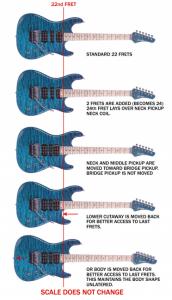

Vaya, vaya... entonces, dicho de otro modo, los cuerpos de las estratos de 21 y 22 trastes son distintos a los cuerpos de las de 24 trastes en lo que respecta a la ubicación de la pasti del mastil, por lo que no cae sobre ella el famoso armónico de su twang (no recuerdo si es un armónico de nodo o contranodo de la cuerda), que viene siendo el del traste 24, por lo que el sonido cambia.

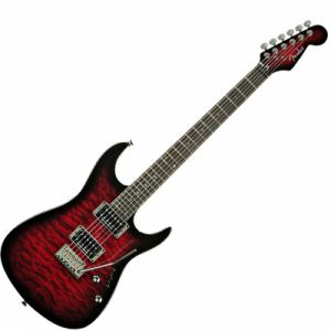

De hecho, las estratos de 24 trastes que comercializó Fender tienen más bien cuerpo de superstrato, entre otras cosas sin golpeador.
Dejo unas fotitos que vienen a ilustrar todo esto: los cambios que implican los 24 trastes y unas Stratocaster de 24 trastes, las HM (sólo algunos modelos) y la Showmaster.

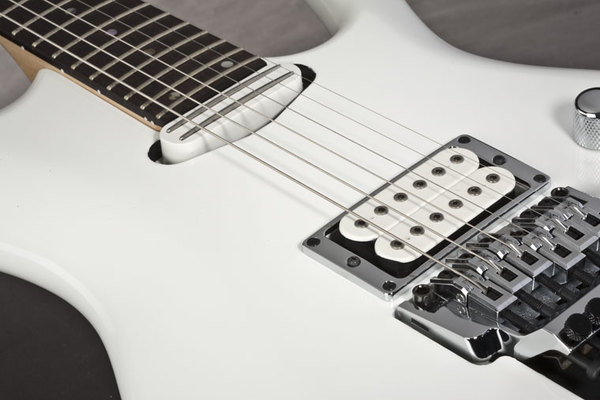

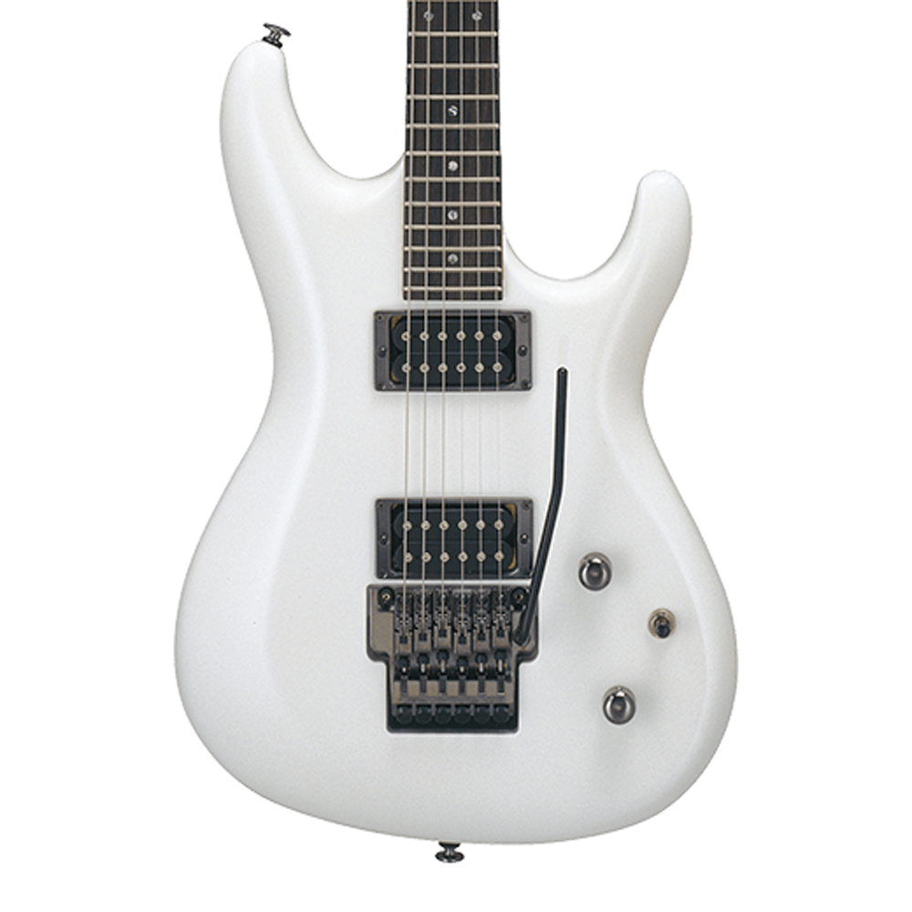

Me ha venido a la mente la única guitarra que conozco que sin variar en proporciones (según tengo entendido), pasó de 22 a 24 trastes. Es el modelo de Joe Satriani de Ibanez, se introdujo en el año 1990 con 22 trastes y en el 2010 fue modificada a 24, cambiando la pastilla humbucker de mástil por una humbucker en formato single para poder expandir el diapasón. Son medidas diferentes a una strato, pero él igualmente no quería sacrificar el tono de la pastilla en esa posición y la solución fue hacer la pastilla a la mitad y pegarla al máximo al final del diapasón. (yo es que igual que alguno por aquí tengo un dilema vital con lo de los 24 trastes, me encantan las stratos pero me gusta tener 24 trastes...)

#83 de todas formas una minihumbucker nunca sonará como una humbucker.
Pero si a satriani le sirve yo desde luego que no le voy a decir que no.
