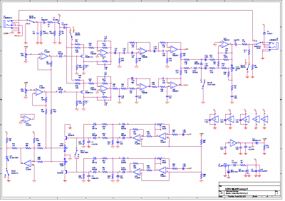

Que modelo es exactamente? a ver si después busco el esquema

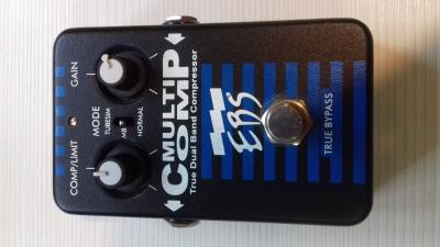

#2
EBS multicomp

Uff difícil encontrar el esquema en el movil este .se ve fatal
Parece que hay un diodo zener derivado a masa junto a una resistencia en serie, mira si la resistencia esta cortada ò el diodo en corto con masa para empezar

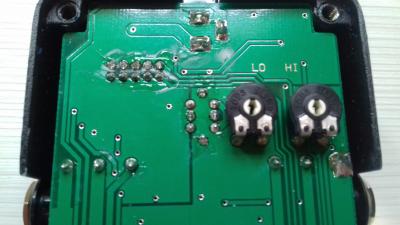

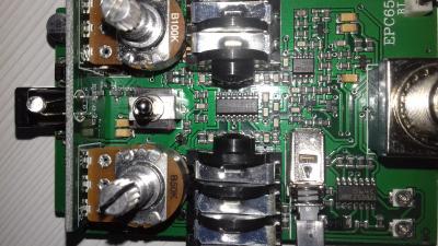

#6
A ver. Adjunto foto.
Que lo de conocimiento nulo por mi parte iba en serio

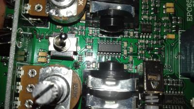

draantunez
por el 21/06/2017

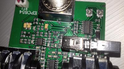

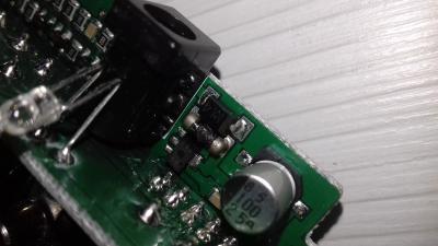

He detectado junto al Led lo que parece una resistencia quemada. O me lo parece a mí.
En la tercera foto puede verse.

por el 21/06/2017
#8
j2ta
por el 21/06/2017
Eso parece un cojodiodo...y no está en sus mejores días. ...
Os enlazo experiencia similar que parece acabó bien
http://music-electronics-forum.com/t36508/

Como bien te dice el compañero JJ toda la pinta de ser el zener que te comente pero desgraciadamente tiene que haber algo más. Mira el diodo en serie con la alimentación y la resistencia.
Por descartar, has probado con pila??
