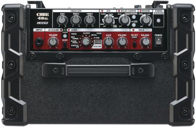

Hola oscar,te lo he puesto como ejemplo porque aunque se trate de un Roland Cube 30,que ya no se comercializa. Yo tengo un CUBE 20 XL,que para casa me sobra. El caso es que tiene un canal acústico como puedes ver en el panel del modelo CUBE 40 XL,justo dónde indica acoustic sim.
