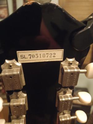

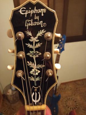

victorfloh
por el 01/08/2021
Muchas gracias por la información.
Mi número de serie no aparece en ningún listado ni las 2 primeras letras que indican la procedencia tampoco...
Vienen las SI pero no las SL....y por el número tampoco....
Pongo unas fotos a ver si alguien puede aportar algo.
Es una Sheraton
Gracias
Tom Tom Tombola Baneado
por el 01/08/2021
Coño, esa es una Samick, fabricada en Corea entre el 86 y el 88.
Inconfundible porque en la pala pone "Epiohone by Gibson". Son unidades raras y que se fabricaron fuera de una producción "oficial" o sea fueron un encargo especial, tiradas especiales por encargo a esa fábrica.

victorfloh
por el 01/08/2021
Eso es lo que yo tenía entendido y todo lo que he podido averiguar, pero el No de Serie no aparece por ningún lado, de hecho he visto más iguales en Reverb y otras páginas y algunas también empiezan por SL 70... pero hay otras con esa misma pala con numeraciones más raras ... incluso algunas con esa pala Epi by Gibson las ponen con otra numeración distinta hechas en Japón...
En fin supongo que si solo se hicieron durante esos 2 años igual no están documentadas...o SL será Samick Límited o a saber....me da igual por que suena muy bien, pero bueno mola saber estas historias en indagar por ahí...
