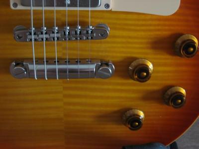

Si alguien tiene una sg y me pueda ayudar se lo agradeceria
lo que me pasa es que las notas y los armonicos se me apagan muy rapido (sustain) queria cambiar las pastillas por unas emg hz (h4 y h4a) que me dicen?
No se si solo me pasa a mi lo del sustain
gracias..
malacara
por el 27/11/2009
buenas ¿que tal cuerdas nuevas y bajar el tailpiece a tope? tambien dicen que mejora el sustain pasar las cuerdas por encima del tailpiece yo no lo he probado.

disculpa, a te fijaste si trastea, hace años tenia una guitara con ese problema y misteriosamente se apagaba el sonido, si no sabes si trastea o no te has dado cuenta, hay una forma en la que se nota el mas minimo trasteo, coloca tu amplo en clean y sube a un sonido, medio-alto, en el cual toca plumea, y si se escucha con un poco de distorcion (mas o menos suena asi) es que tienen un trasteo minimo. Solucion, eleve un poco tu puente, y como dice el compañero de arriba baja el tailpice, no se si sea cierto lo que dice de colocarlo por ensima, pero no pierdes nada con intentarlo, saludos.

Mas lejos mas sustain mas cerca mas ganacia.
Quizas tu guitarra esta mal ajustada, la sg por naturaleza tiene buen sustain, aveces los trastes estan desnivelados
